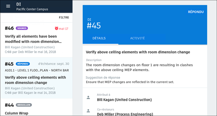

Affichez les DI (demandes d'informations) au niveau du document ou du projet sur des fichiers 2D et des modèles 3D. Pour plus d'informations sur les fonctionnalités DI avec l'application Android, reportez-vous à la rubrique Référence de fonctionnalités de l'application mobile BIM 360.
Afficher les DI
Affichez l'état et l'activité des DI.
Niveau projet
  1. Ouvrez un projet.
  2. Appuyez sur DI.
  3. Appuyez sur la DI à afficher.
    Conseil : Vous pouvez filtrer vos DI par état, attributaire ou date d'échéance.
  4. Appuyez sur l'onglet Activité pour afficher les pièces jointes associées à la DI.
