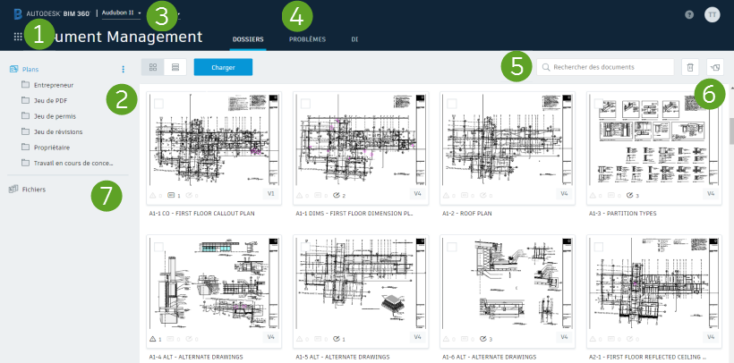

  1. Sélecteur de module. Utilisez-le pour sélectionner les modules de Document Management, d'administration de projet et d'administration de compte. Les administrateurs de projet peuvent ajouter des membres et configurer des droits d'accès aux dossiers. Reportez-vous à la rubrique Administration de projet.
  2. Plans. Utilisez-les pour gérer, publier et réviser le jeu de documents de construction le plus récent, dans les deux formats 2D et 3D. Il s'agit de l'équivalent numérique au jeu d'impression de dessins de contrat pour le projet.
  3. Sélection du projet. Sélectionnez un projet dans la liste déroulante.
  4. Navigation. Sélectionnez les onglets de dossiers de projet, de problèmes ou de DI.
  5. Recherche de documents. Recherchez des documents et des fichiers dans un dossier et ses sous-dossiers.
  6. Journal de publication. Prévisualisez et publiez vos documents de projet.
  7. Fichiers. Gérez tout document de projet, y compris les données de conception et tous les autres types de document. Par exemple, les photos, rapports, planifications, budgets, exigences et documents.
