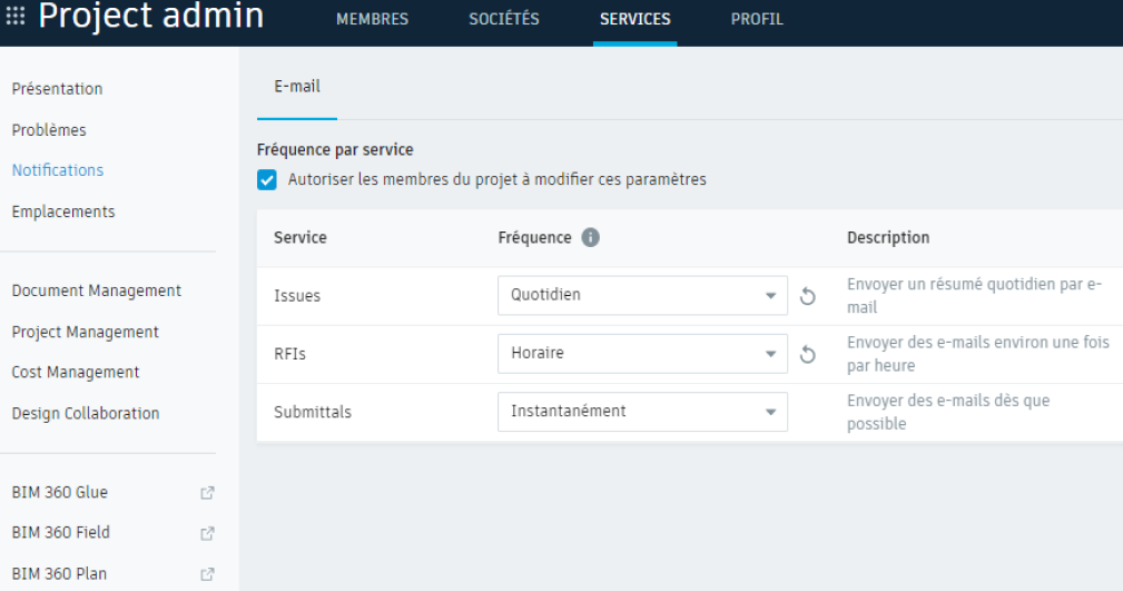

Définition des notifications pour tous les membres du projet
Un administrateur de projet doit effectuer les opérations suivantes :
  1. Cliquez sur le sélecteur de module  .
  2. Cliquez sur l’onglet Services.
  3. Sélectionnez Notifications dans le volet de gauche.
  4. Utilisez les menus déroulants de fréquence pour sélectionner la fréquence à laquelle les membres reçoivent des e-mails pour chaque type d’e-mail.
  5. Vous pouvez utiliser la case à cocher pour permettre à chaque utilisateur de définir ses paramètres.
    Remarque : les valeurs par défaut du projet sont remplacées par des paramètres individuels.
