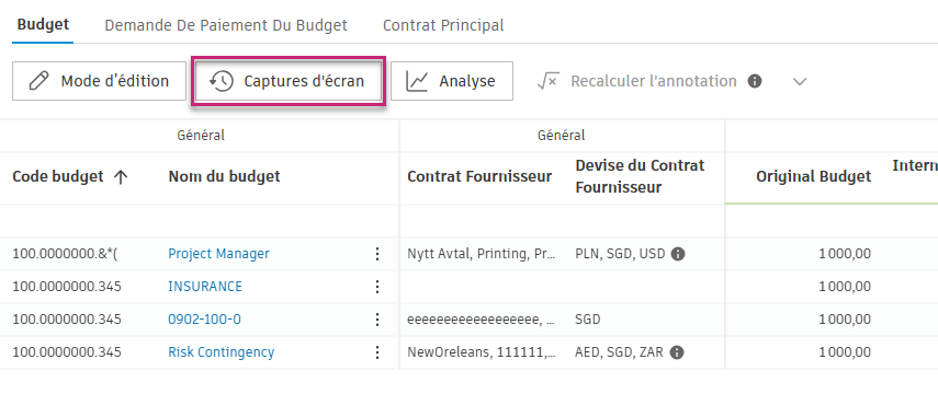

  1. Accédez à Cost Management et ouvrez l’outil budget.
  2. Dans la présentation du budget, cliquez sur Instantanés.

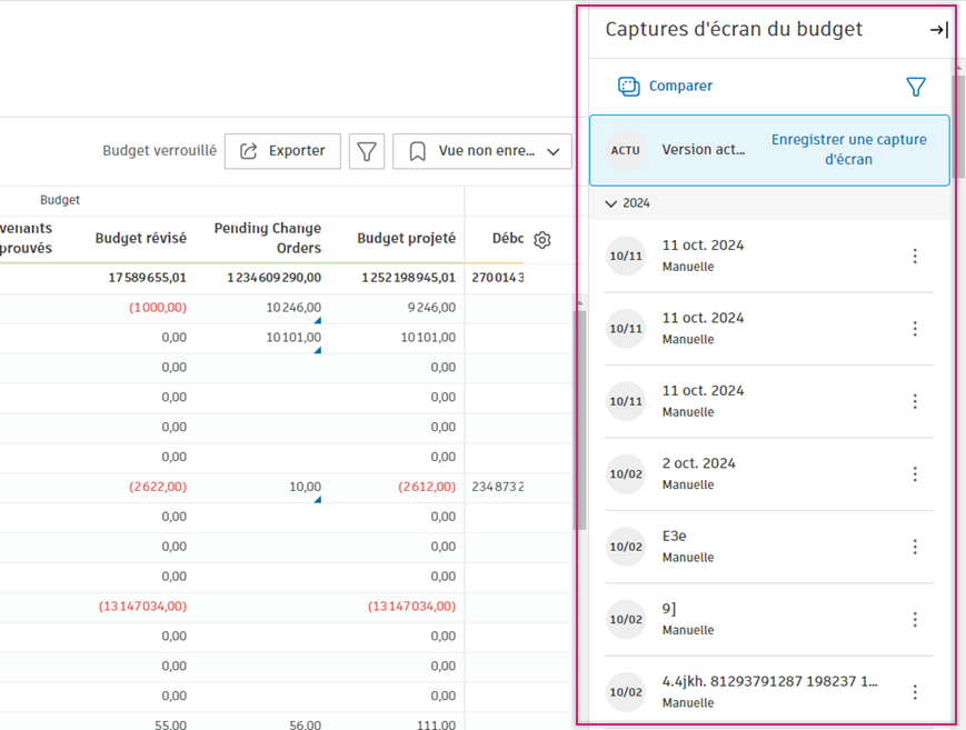

  3. Le panneau déroulant des captures de budget s’affiche sur le côté droit de l’écran. La Version actuelle correspond à l’ensemble du budget dans son état actuel.
    Panneau déroulant Captures d’écran du budget affichant la version actuelle et les options de capture d’écran
    Conseil : les filtres et les vues enregistrées fonctionnent de la même manière dans la vue Instantanés que dans un aperçu du budget normal.
  4. Pour enregistrer un instantané, cliquez sur Enregistrer un instantané. Vous pouvez enregistrer un maximum de 5 instantanés toutes les 24 heures, avec une limite totale de 300 instantanés enregistrés.
À partir de là, en sélectionnant les trois points à côté du nom du budget, vous pouvez renommer ou supprimer un instantané. Vous pouvez également vérifier le statut de l’intégration budgétaire : Aucune intégration, Intégré, Verrouillé ou Échec de l’intégration.

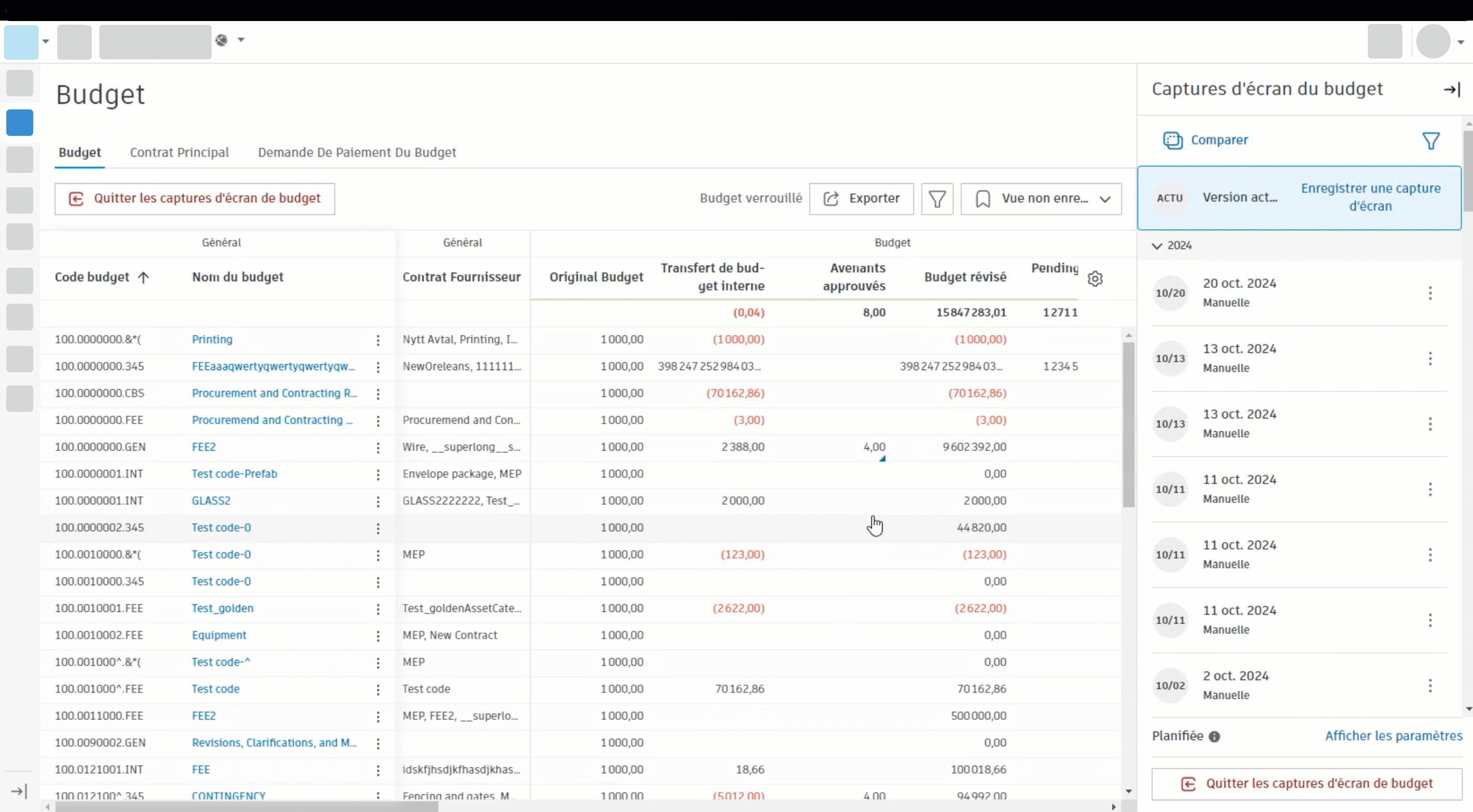

  1. Ouvrez le menu déroulant des instantanés du budget et cliquez sur Comparer.
    Animation montrant comment comparer des captures de budget en sélectionnant des versions et en utilisant le bouton Comparer
  2. Choisissez jusqu’à trois versions d’instantané que vous souhaitez comparer.

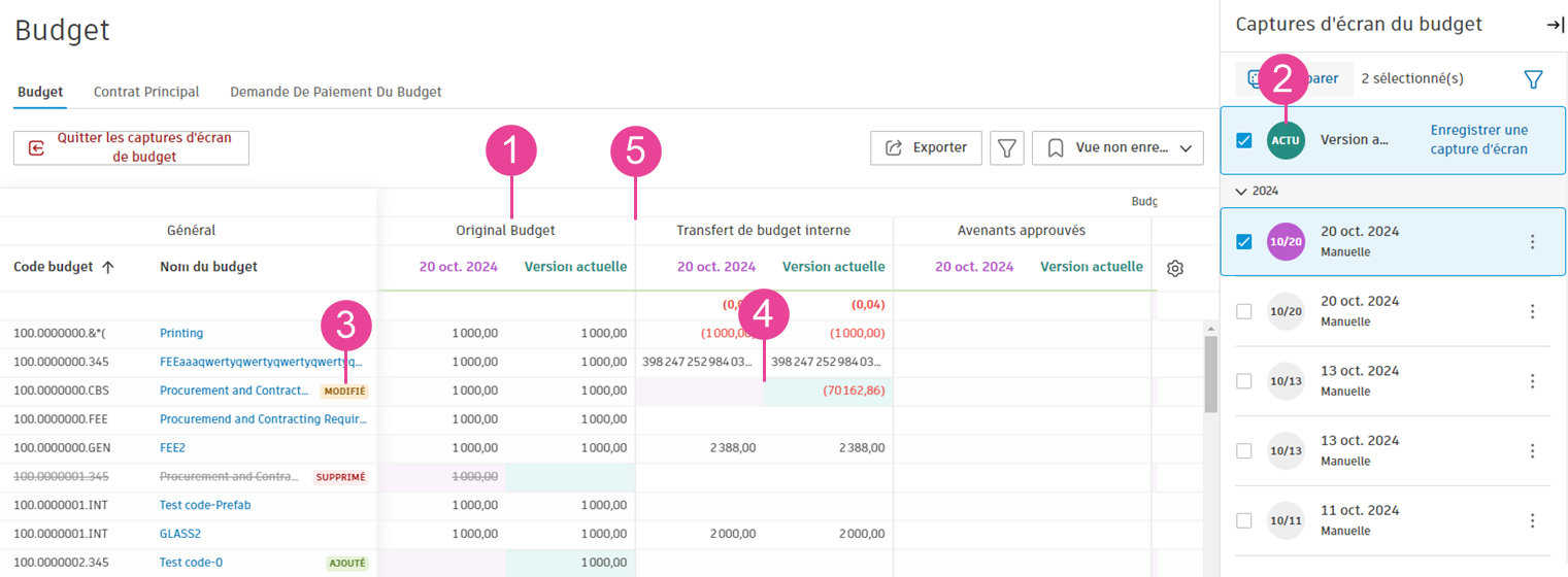

Les différences entre les versions d’instantané du budget sont mises en surbrillance par des repères visuels classés par couleur, ce qui permet de voir facilement ce qui a été modifié, supprimé ou ajouté.
Un ensemble combiné de budgets de tous les instantanés sélectionnés s’affiche, y compris les budgets qui existaient dans les instantanés plus anciens, mais qui ne sont pas présent dans le nouvel instantané. Le code budget sert d’identificateur pour un enregistrement de budget : un code budget correspond à un élément de ligne.
Vue de comparaison des captures de budget montrant plusieurs versions avec les modifications (éléments ajoutés, supprimés ou modifiés) mises en évidence par un code couleur
  1. En-tête de colonne supplémentaire : lorsque plusieurs instantanés sont sélectionnés, un en-tête de colonne supplémentaire s’affiche. L’en-tête utilise le nom de l’instantané et classe les instantanés des plus anciens (à gauche) aux plus récents (à droite).
  2. Couleur de l’icône d’instantané : la couleur des icônes d’instantané change pour mettre en surbrillance ceux qui sont comparés.
  3. Indicateur de changement : indique si un élément budgétaire a été modifié, ajouté ou supprimé.
    • Ajouté : un code budget qui n’existe que dans l’instantané le plus récent.
    • Supprimé : un code budget qui n’existe pas dans l’instantané le plus récent.
    • Modifié : un code budget qui existe dans l’instantané le plus récent et également dans deux ou trois des instantanés sélectionnés, avec toute valeur de colonne visible modifiée parmi les instantanés sélectionnés.
  4. Modifications en surbrillance : les cellules dont les valeurs ont été modifiées sont mises en surbrillance pour faciliter leur identification.
  5. Séparateur de colonne : un séparateur de colonne s’affiche pour les groupes des mêmes colonnes que les instantanés sélectionnés, mais pas à l’intérieur du groupe.

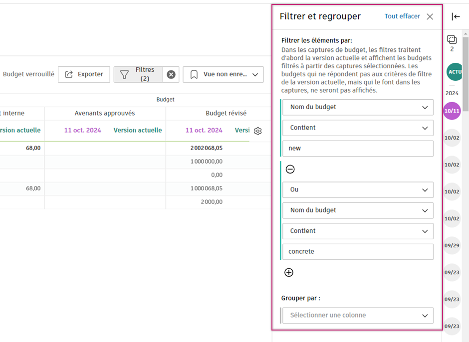

Application de filtres dans les instantanés du budget
Vous pouvez appliquer des filtres lors de la comparaison d’instantanés pour vous concentrer sur des données spécifiques. Les filtres sont appliqués au jeu de données le plus récent (version actuelle).
Interface des options de filtre de données dans la vue des captures de budget
Remarque : dans les instantanés de budget, les filtres traitent d’abord la version actuelle, puis affichent les budgets filtrés des instantanés sélectionnés. Les budgets qui ne répondent pas aux critères du filtre de la version actuelle, mais qui y répondent dans les instantanés, ne sont pas affichés.

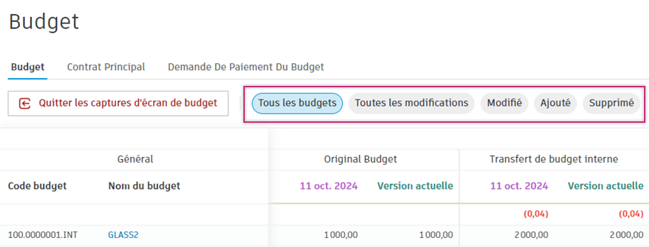

Il existe des filtres rapides disponibles sous forme d’étiquettes qui vous permettent de filtrer les statuts tels que Modifié, Supprimé ou Ajouté.
Étiquettes de filtre rapide affichant les options pour les statuts Tous les budgets, Toutes les modifications, ainsi que les statuts Modifié, Ajouté et Supprimé
Conseil : vous pouvez sélectionner plusieurs étiquettes dans Modifié, Ajouté et Supprimé (par exemple, Modifié et Ajouté, ou Supprimé et Ajouté).
