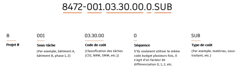

Voici un exemple de code budget réel :
Exemple de code budget montrant la structure et la mise en forme d’un segment

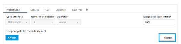

  1. Cliquez sur Importer dans la section Liste principale des codes de segment.
    Bouton Importer dans la section Liste principale des codes de segment
  2. Cliquez sur Télécharger le gabarit.

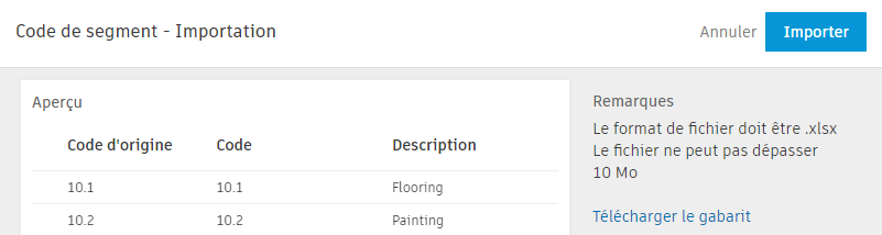

  4. Choisissez le fichier enregistré ou faites-le glisser dans la fenêtre Importation de code de segment.
  5. Cliquez sur Importer.
    Bouton Importer dans la fenêtre d’importation de codes de segment
  6. Cliquez sur Terminé.

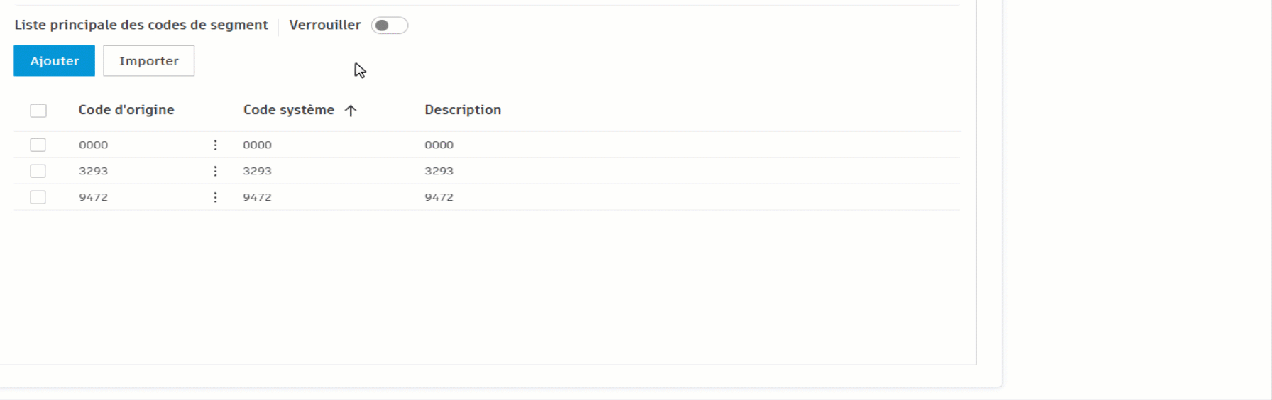

Ajouter ou supprimer des codes individuels
Après avoir importé une liste principale, vous pouvez également ajouter des codes individuels. Vous pouvez également supprimer des codes précis, y compris ceux qui ont été ajoutés avec une liste principale.
Pour ajouter un code individuel :
  1. Cliquez sur Ajouter dans la section Liste principale des codes de segment.
  2. Entrez un code de segment.
  3. Entrez une description du segment.
Conseil : ajoutez au moins un segment. Un segment représente une partie du code budget.
Vous pouvez supprimer une valeur de segment en cochant la case située à côté de la ligne. Dans la section Liste principale des codes de segment, le bouton Ajouter se transforme en Supprimer. Cliquez sur Supprimer. Pour supprimer tous les éléments, cochez la case dans la ligne d’en-tête.

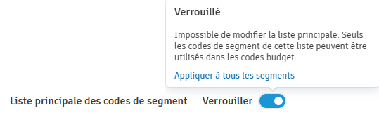

Verrouiller une liste principale
Après avoir défini les paramètres des segmentations, vous pouvez verrouiller la liste principale pour mieux la contrôler au cours du projet. Pour ce faire, sélectionnez l’option Verrouiller la liste principale :
Option de case à cocher Verrouiller la liste principale dans les paramètres de budget
Lorsque cette option est activée :
