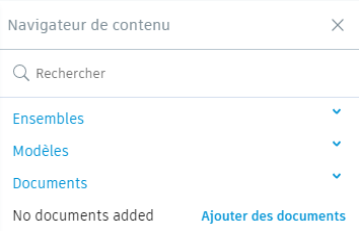

  3. Sélectionnez les ensembles et les gabarits appropriés dans le navigateur de contenu.
  4. Pour ajouter des documents de support à votre paquet de partage, sélectionnez Documents dans le navigateur de contenu, puis cliquez sur Ajouter des documents.
  5. Sélectionnez tous les documents de support pertinents dans le dossier de votre équipe. Reportez-vous à la section Documents de support pour en savoir plus sur les types de fichiers qui ne peuvent pas être inclus en tant que documents de support.
  6. Cliquez sur Ajouter.

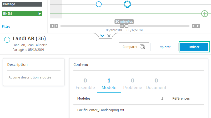

  1. Développez l’historique de partage, puis cliquez sur le nœud représentant le paquet de partage non utilisé approprié.
    Les paquets de partage qui n’ont pas été utilisés sont affichés sous forme de cercles vides à côté des lignes des autres équipes sur l’historique de partage. Ils peuvent ressembler à l’un des exemples suivants :
    Type de nœud Description
    Paquet de partage non utilisé.
    Combinaison de paquets de partage utilisés et non utilisés.
    Plusieurs paquets non utilisés.
    Combinaison de paquets de partage et de modèles utilisés et non utilisés.
    Conseil : vous devrez peut-être cliquer plusieurs fois sur les nœuds représentant plusieurs paquets de partage jusqu’à ce qu’un seul nœud soit sélectionné.
  2. Choisissez Utiliser pour importer les éléments livrables dans l’espace de votre équipe.
Si vos auteurs Revit ont établi un lien avec les modèles en ligne utilisés d’une autre équipe, ces liens Revit sont automatiquement mis à jour dans l’environnement de création de votre équipe. Dans la chronologie, vous voyez que le nœud de paquet de partage de la ligne Partagé est désormais rempli pour indiquer que vous l’avez utilisé.
