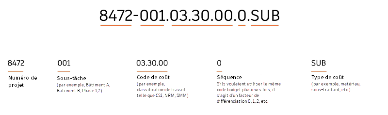

Voici un exemple de code budget réel :
Exemple de code budget montrant la structure d’un segment avec le format de code et l’aperçu

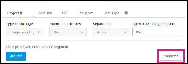

  1. Cliquez sur Importer dans la section Liste principale des codes de segment.
    Bouton Importer dans la section Liste principale des codes de segment

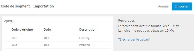

  2. Cliquez sur Télécharger le gabarit.
  3. Ajoutez et enregistrez vos données dans le fichier Excel pour qu’elles correspondent au format requis. Reportez-vous au résumé des conditions de format requises :
    • Format : .XLSX ou .XLS
    • Taille : ≤ 10 Mo
    • Feuilles : seule la première feuille de la feuille de calcul est importée. Toutes les autres feuilles sont ignorées.
    • Colonnes : Codification doit correspondre à l’en-tête de la première colonne, suivi de Description.
      • Vous pouvez insérer autant de colonnes entre celles-ci en fonction des besoins, afin d’obtenir le niveau de hiérarchie souhaité.
      • Les niveaux de hiérarchie sont illimités. Les niveaux enfants ne nécessitent pas d’en-tête de colonne ; il suffit d’insérer une colonne pour chaque niveau de la hiérarchie.
    • Chaque ligne ne peut avoir qu’une seule codification. Lors de l’importation, assurez-vous que le nombre de chiffres est correctement défini, sinon un message d’erreur s’affiche.
    • Lignes : chaque description doit être unique pour un code de segment unique.
  4. Choisissez le fichier enregistré ou faites-le glisser dans la fenêtre Importation de code de segment.
  5. Cliquez sur Importer.
    Bouton Importer dans la boîte de dialogue Importer un code de segment

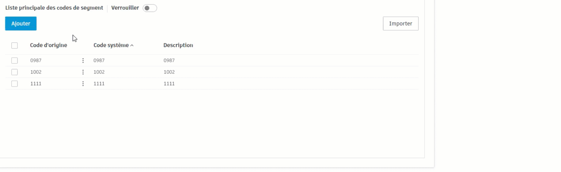

  4. Cliquez sur Ajouter. Dans ce scénario, l’élément de hiérarchie de groupe 26 a été ajouté.
  5. Sélectionnez tous les éléments que vous souhaitez déplacer sous le nouvel élément de groupe 26. Pour ce faire, utilisez la touche Maj pour sélectionner une plage d’éléments.
  6. Sélectionnez Déplacer, puis le nouvel article parent cible 26.
  7. Cliquez sur Enregistrer. Tous les éléments sont désormais déplacés sous le nouvel élément de groupe 26 qui a été créé.
Animation montrant comment ajouter des éléments de hiérarchie à la liste principale des codes de segment en créant et en déplaçant des éléments sous un groupe parent
