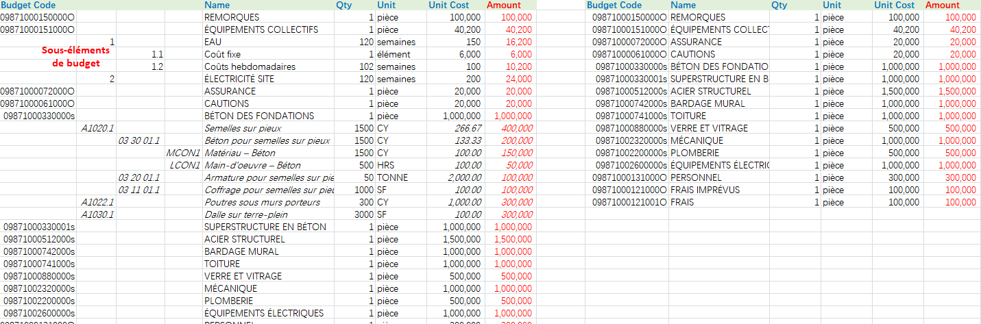

Meilleures pratiques pour la mise en forme d’un fichier Excel de budget
L’exemple suivant montre un budget exporté à gauche et le format approprié pour l’importation à droite. Les groupes de résumé sont supprimés, ce qui permet de trier par segment, avec la même fonctionnalité, mais plus de flexibilité.
Exemple d’importation de budget montrant le budget exporté à gauche et le format d’importation approprié à droite
Conseil : suivez les instructions du modèle de budget pour afficher d’autres conseils et astuces.

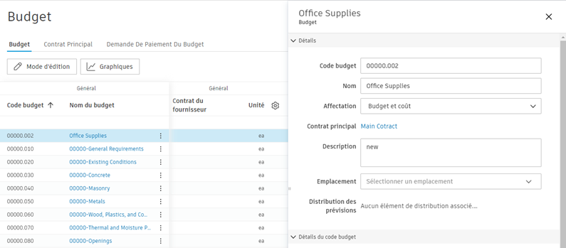

Conseil : vous pouvez modifier rapidement les éléments budgétaires en cliquant sur chacun d’eux et en utilisant le panneau de droite.
Groupe de fonctions Détails du budget sur le côté droit de l’écran affichant les informations sur les éléments budgétaires

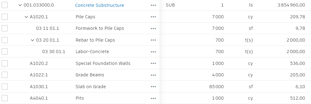

Ajouter un sous-élément à un budget
Dans chaque élément de ligne de budget, vous pouvez ajouter des sous-éléments qui contribuent au total de l’élément budgétaire parent. Par exemple, si vous disposez d’un élément de ligne budgétaire pour la sous-structure en béton, vous pouvez le décomposer davantage en sous-éléments tels que les semelles sur pieux, la main-d’œuvre et la dalle sur terre-plein.
Hiérarchie budgétaire montrant l’élément budgétaire parent avec des sous-éléments pour les semelles sur pieux, la main-d’œuvre et les dalles sur terre-plein
