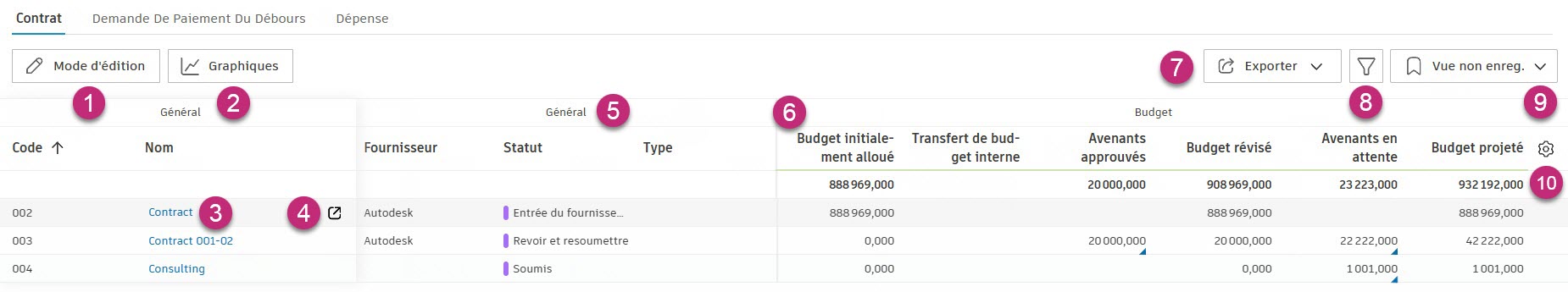

Présentation de l’onglet Contrat
Vue d’ensemble du contrat
  1. Cliquez sur l’icône icône d’édition pour ajouter un contrat ou en supprimer un.
  2. Consultez les graphiques pour connaître les tendances budgétaires et de coûts.
  3. Cliquez sur le nom du contrat pour ouvrir le panneau déroulant. Dans le panneau déroulant, vous pouvez modifier les détails du contrat, ajouter l’étendue des travaux, gérer les périodes de facturation, joindre des documents, etc.
  4. Cliquez sur l’icône pour ouvrir la page complète du contrat et afficher la présentation détaillée des éléments de la DPGF et des demandes d’avenant répertoriés.
  5. Découvrez les cinq sections principales des tableaux Budget et Contrat.
  6. Placez le curseur sur le nom de la colonne pour comprendre la logique qui les sous-tend. Certaines valeurs sont également décrites dans l’article Tableaux de budget et de contrat.
  7. Exportez un rapport PDF ou Excel de vos contrats.
    Conseil : l’outil Filtrer et regrouper peut s’avérer utile pour créer un rapport mis en forme.
  8. L’outil Filtrer et regrouper permet d’organiser des vues efficaces de vos données et de créer des rapports clairs et lisibles.
  9. Affichez vos vues enregistrées ou créez des vues pour accéder rapidement aux données budgétaires.
  10. Contrôlez l’ordre et la visibilité des colonnes à l’aide de l’icône icône Paramètres.

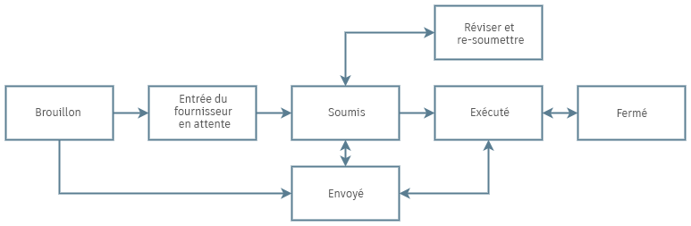

Statuts des contrats
Workflow classique des statuts de contrat :
Workflow des statuts de contrat
Les contrats possèdent les statuts suivants :

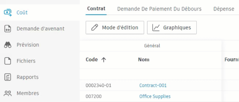

  1. Sélectionnez l’onglet Coût.
  2. Passez à l’onglet Contrat.
  3. Cliquez sur l’icône icône d’édition pour accéder au mode d’édition.
  4. Cliquez sur +Ajouter.
  5. Indiquez le code et le nom du contrat.
  6. Cliquez n’importe où en dehors du tableau ou appuyez sur la touche Entrée de votre clavier.
Le projet de contrat est prêt. Quittez le mode d’édition en cliquant à nouveau sur le bouton icône d’édition.

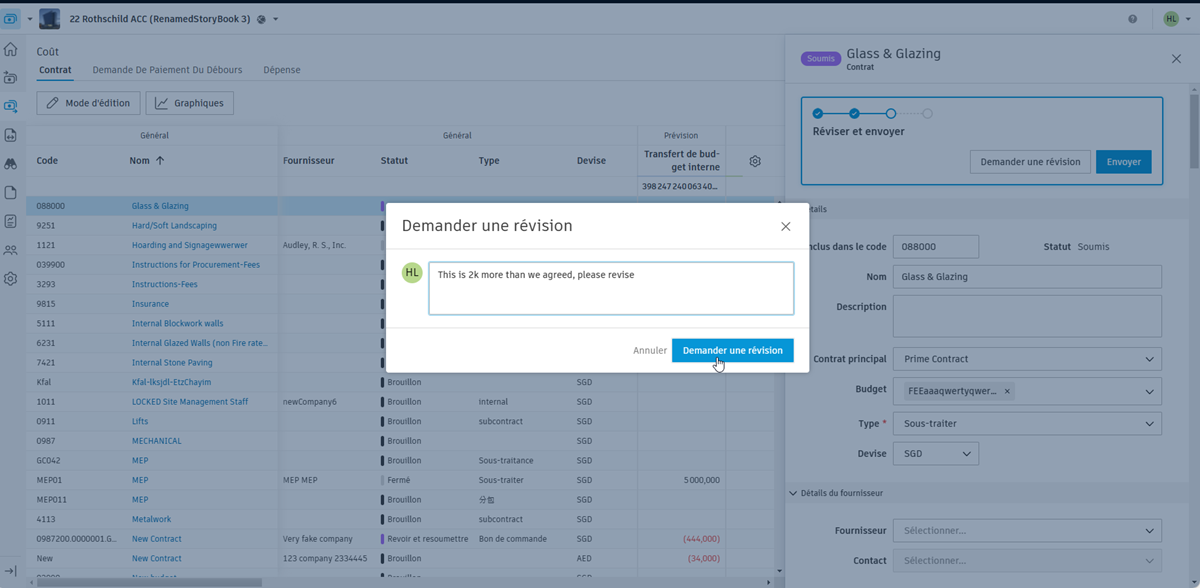

Envoyer un contrat à un fournisseur ou demander une entrée fournisseur
Vous pouvez maintenant envoyer un contrat à un fournisseur pour révision :
  1. Dans le panneau déroulant, cliquez sur Envoyer ou Demander une entrée fournisseur. Si un workflow d’approbation est défini, plusieurs approbations seront peut-être nécessaires.

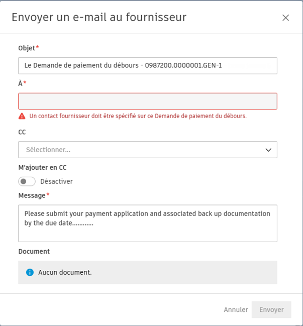

  2. Vous pouvez préparer un message pour un fournisseur une fois que le contact fournisseur est spécifié sur le contrat. Cette option peut être configurée dans le panneau déroulant du contrat dans la section Détails du fournisseur.
    Envoyer un e-mail au fournisseur
  3. Cliquez sur Envoyer lorsque ce message est prêt.

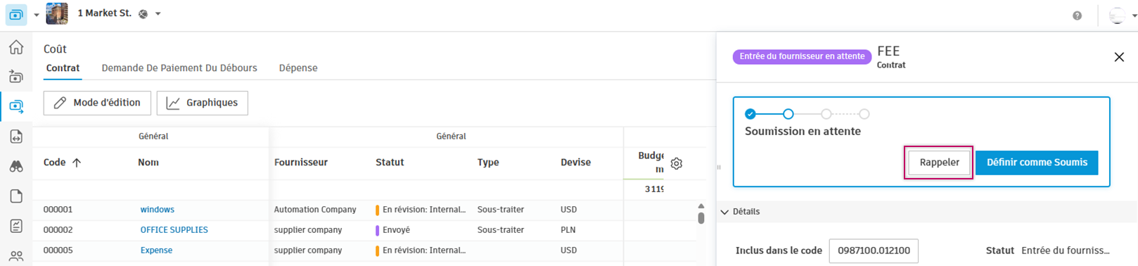

Conseil : les administrateurs peuvent envoyer un rappel au fournisseur ou au maître d’ouvrage pour l’informer qu’une réponse est attendue. Pour ce faire, cliquez sur Rappeler.

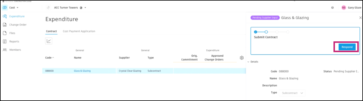

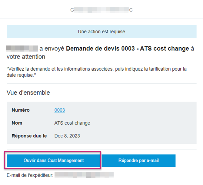

En tant que fournisseur :
  1. Ouvrez l’e-mail et sélectionnez Ouvrir dans Cost Management. Lorsque Cost Management s’ouvre, seules les informations relatives à un fournisseur sont visibles.
    Exemple d’e-mail du fournisseur
  2. Sélectionnez le nom du contrat pour ouvrir le panneau déroulant.
  3. Faites défiler pour examiner les détails, puis sélectionnez Répondre dans la barre de workflow.
    Bouton de réponse du fournisseur

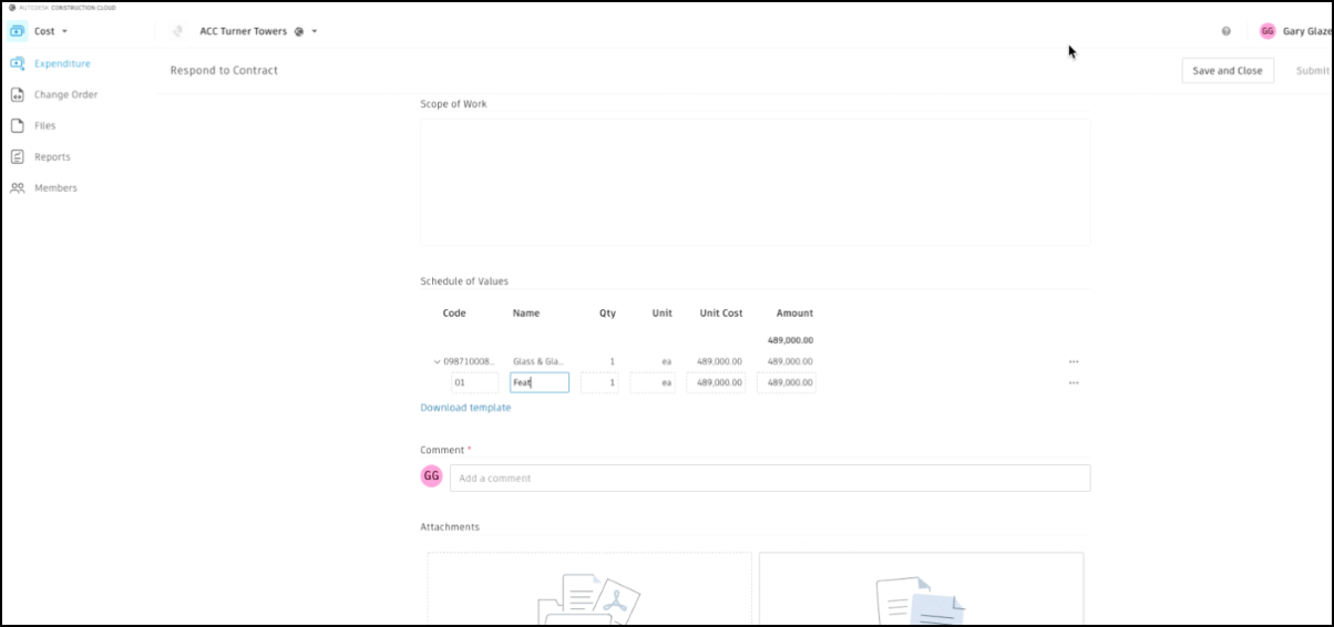

  4. Dans la section DPGF, ajoutez ou importez manuellement les éléments de la DPGF à partir d’Excel. Si vous effectuez une importation à partir d’Excel, sélectionnez Télécharger le modèle pour télécharger un modèle Excel.
    Vue du fournisseur de la DPGF

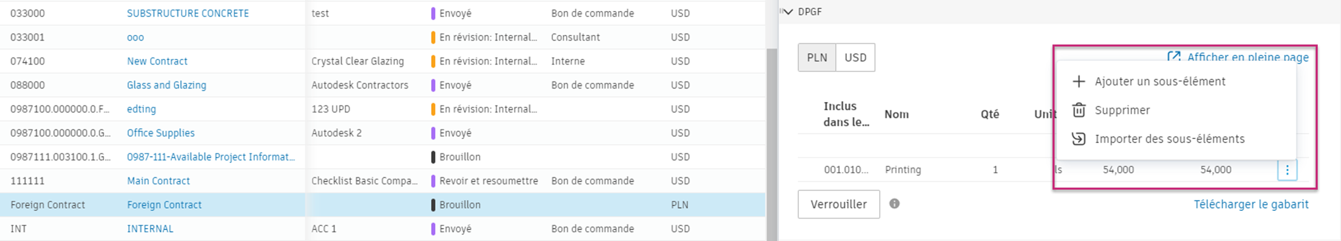

  5. Sélectionnez le menu Plus icône de menu Plus pour ajouter, importer ou supprimer des sous-éléments.

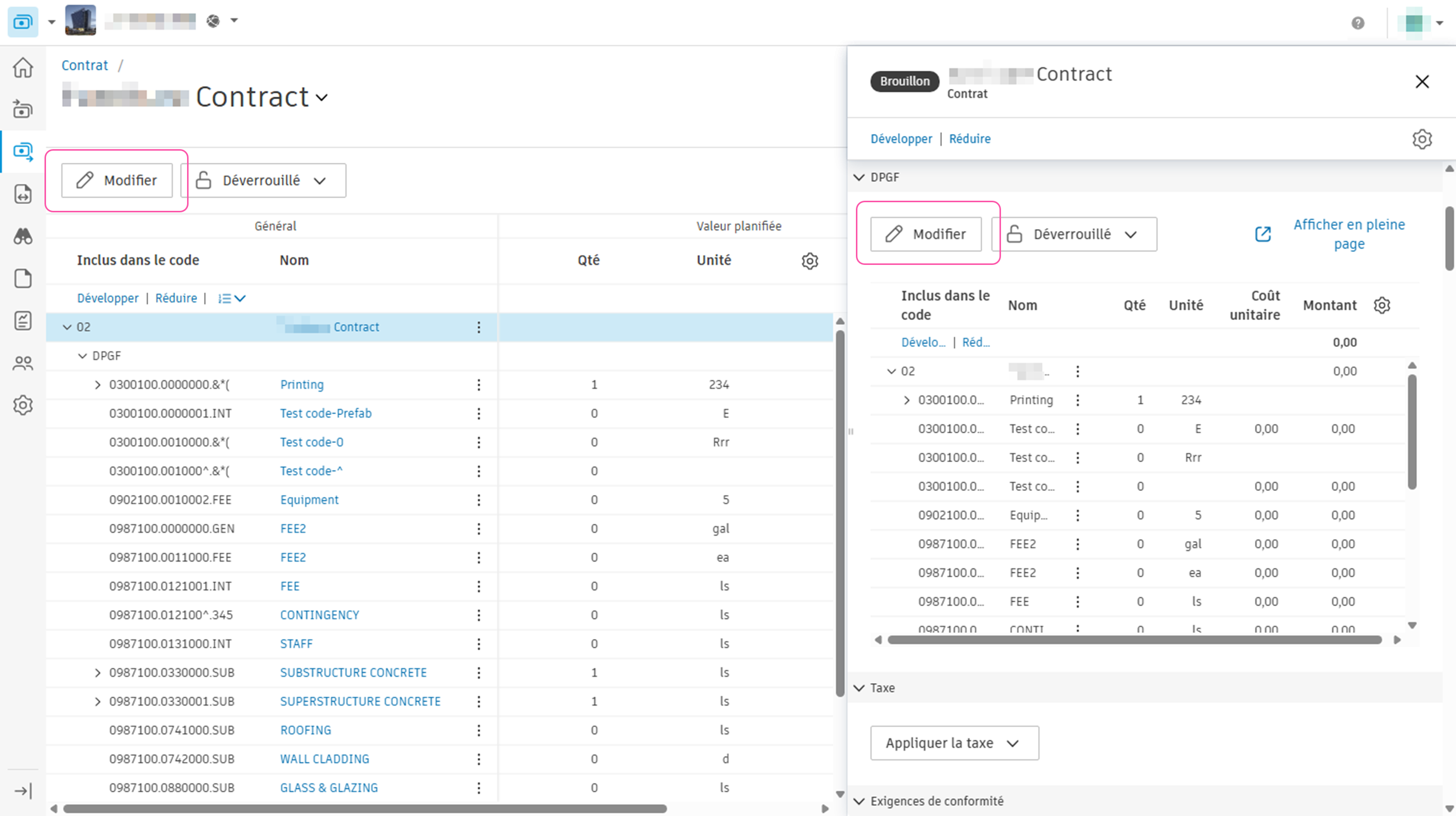

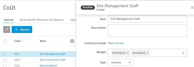

Modifier le contrat dans le panneau déroulant
Pour modifier des informations supplémentaires relatives à un contrat spécifique, sélectionnez le nom du contrat pour ouvrir le panneau déroulant de détails. Éléments clés :

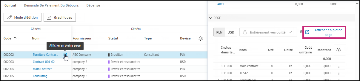

Afficher le contrat en pleine page
Lorsque les nœuds racine de la DPGF du contrat dépassent des centaines d’éléments, la visualisation en mode plein écran facilite la visualisation des données. Grâce à la vue en pleine page du contrat, vous pouvez accéder à des options plus avancées.
Il existe deux manières d’afficher la section DPGF d’un contrat spécifique en mode plein écran :
Afficher la DPGF en pleine page
Une fois que vous êtes en mode pleine page, sélectionnez l’icône de filtre pour effectuer un regroupement par segment de code budget. Vous pouvez également enregistrer les vues personnalisées pour pouvoir les consulter rapidement plus tard dans cette vue. Pour plus d’informations, reportez-vous à Filtrer et regrouper.

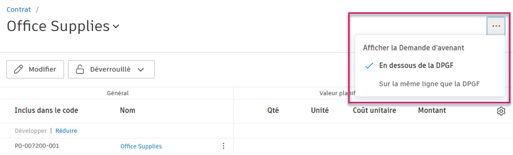

Afficher l’évolution de la DPGF
Dans la vue pleine page du contrat :
  1. Cliquez sur le menu Plus icône de menu Plus et choisissez d’afficher les demandes d’avenant sous forme de colonne.
    Colonne Afficher les demandes d’avenant comme
  2. À l’aide de l’icône icône Paramètres d’engrenage située sur la droite, activez les colonnes conçues sous Valeurs révisées. Cette vue permet d’aligner automatiquement le budget initial, la valeur planifiée, la demande d’avenant et la valeur révisée.
    icône d’engrenage de la DPGF en pleine page

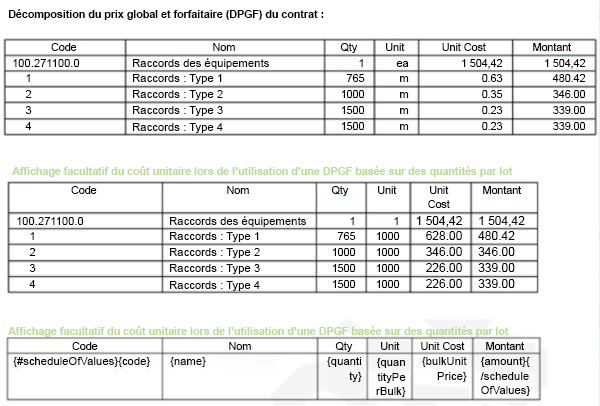

L’alignement entre l’original et les modifications est défini par le fait que le code et le nom de l’élément sont identiques. Cette opération est effectuée automatiquement lorsqu’une modification de la hiérarchie des TS de la demande d’avenant a été générée à partir de la DPGF du contrat. Vous pouvez également effectuer cette opération manuellement.
Imaginez un scénario dans lequel vous achetez des matériaux par lot et que vous devez refléter cette tarification dans la version finale de la DPGF du bon de commande du contrat. Vous pouvez activer les nouvelles colonnes : Qté par lot, Par lot et Coût unitaire par lot à l’aide de l’icône en forme d’engrenage icône Paramètres sur la droite :
L’exemple de modèle de contrat inclut également une option permettant d’utiliser les colonnes par lot et le coût unitaire par lot plutôt que par raccord unitaire. Reportez-vous à la rubrique Modèles de document dans Cost Management pour apprendre à télécharger et modifier des modèles de contrat.
Exemple de colonnes par lot

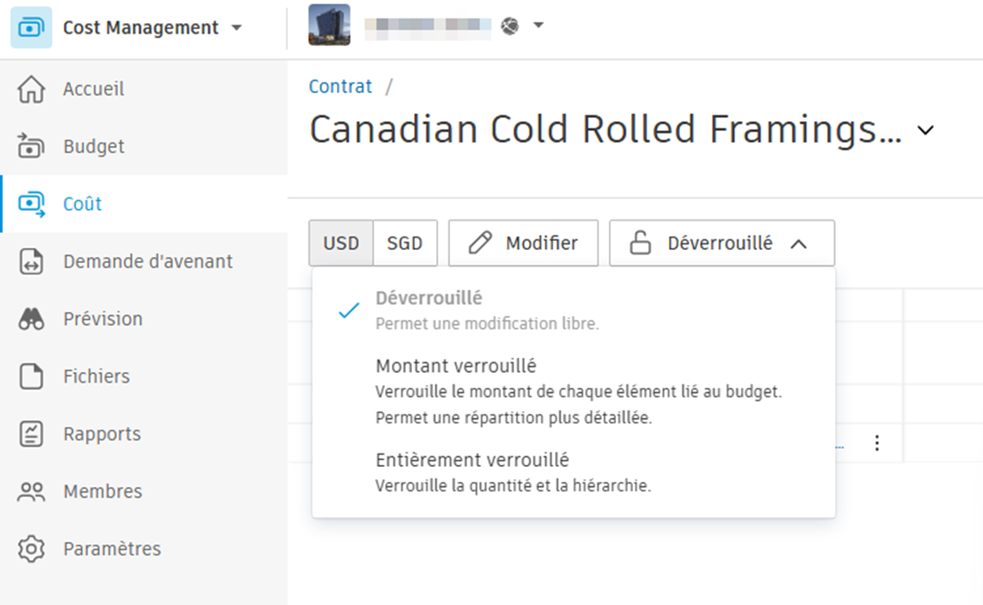

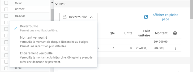

Verrouiller et déverrouiller la DPGF du contrat
Vous pouvez verrouiller la DPGF, ce qui désactive les modifications du montant et de la hiérarchie. Vous pouvez également choisir de verrouiller uniquement le montant.
Verrouiller et déverrouiller le contrat
Conseil : après avoir sélectionné l’option permettant de verrouiller uniquement le montant, vous pourrez toujours modifier les champs Code, Nom et Qté. Vous pouvez également modifier la hiérarchie. Le maître d’œuvre ou le fournisseur peuvent ainsi décomposer les éléments de la DPGF liés au budget avant la création d’une demande de paiement du débours.
Remarque : même si le contrat est au statut Exécuté et que le montant est verrouillé, les utilisateurs disposant d’un accès collaboratif peuvent encore ajouter ou importer des sous-éléments de la DPGF. Pour en savoir plus, reportez-vous à la rubrique Gérer la hiérarchie de la DPGF.

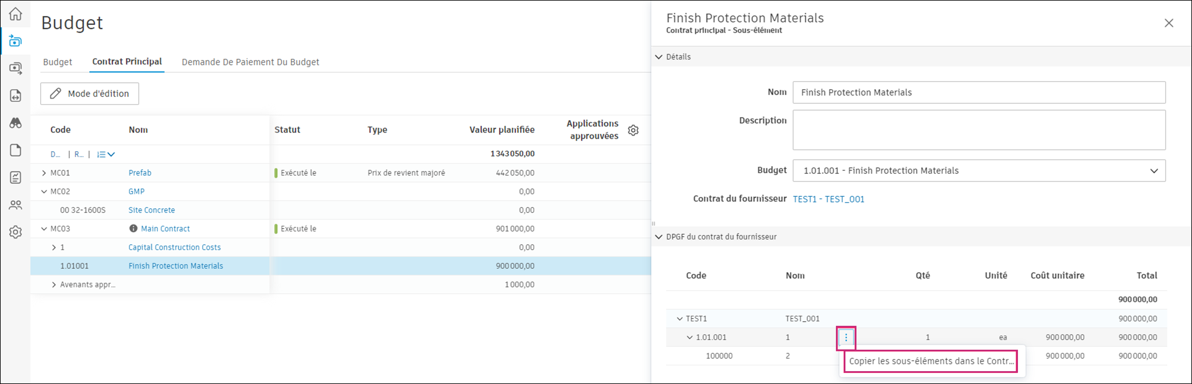

Copier les sous-éléments de la DPGF du fournisseur dans le contrat principal
Certains propriétaires exigent que leurs demandes de paiement reflètent exactement la DPGF obtenue par un maître d’œuvre auprès de ses sous-traitants. Toutefois, il peut arriver que le maître d’œuvre ne puisse pas établir certaines DPGF de ses sous-traitants avant une date ultérieure. Suivez ces étapes pour savoir comment copier les sous-éléments de la DPGF du contrat du fournisseur dans le contrat principal afin que les demandes de paiement du maître d’ouvrage incluent les informations requises :
  1. Ouvrez le contrat d’un fournisseur dans l’onglet Contrat de l’outil Coût.
  2. Faites défiler l’écran jusqu’à la section DPGF du panneau déroulant et sélectionnez le menu Plus icône de menu Plus. De là, vous pouvez ajouter manuellement des sous-éléments ou importer une liste Excel. Notez que les montants des sous-éléments doivent être égaux au montant de la DPGF existante.
Exemple de DPGF du contrat
Étapes suivantes :
  1. Accédez à l’onglet Contrat principal dans l’outil Budget et développez tous les éléments.
  2. Accédez au contrat et ouvrez son panneau déroulant.
  3. Sélectionnez le menu Plus icône de menu Plus pour copier les sous-éléments dans le contrat principal.
Copier la DPGF à partir du contrat
Les nouveaux sous-éléments de la DPGF s’affichent désormais dans la demande de paiement du maître d’œuvre suivante.

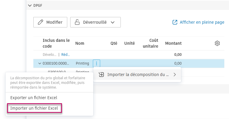

Importer et exporter la DPGF du contrat
Vous pouvez importer et exporter des DPGF du contrat à l’aide d’une feuille de calcul Excel afin de réduire les tâches manuelles lors de la gestion d’un grand nombre d’éléments de la DPGF.
Il existe deux manières d’accéder à l’option Importer des sous-éléments dans Cost Management :
  1. Dans la page des détails du contrat :
    • Cliquez sur Modifier.
    • Dans la fenêtre modale Modifier la décomposition du prix global et forfaitaire du contrat cliquez sur le menu Plus icône de menu Plus à côté d’un élément et choisissez Importer des sous-éléments.
  2. Dans le panneau déroulant du contrat :
    • Dans la section DPGF, cliquez sur le menu Plus icône de menu Plus et choisissez Importer la décomposition du prix global et forfaitaire.
Pour importer des éléments de la DPGF, cliquez sur Importer un fichier Excel pour charger un fichier précédemment créé contenant les détails de la DPGF. Vous pouvez également télécharger le modèle de DPGF, le remplir de données, puis l’importer.
Pour exporter des éléments de la DPGF :
  1. Cliquez sur Exporter un fichier Excel pour télécharger la structure de la DPGF actuelle en tant que fichier Excel.
  2. Modifiez le fichier exporté selon vos besoins et réimportez-le dans le système.

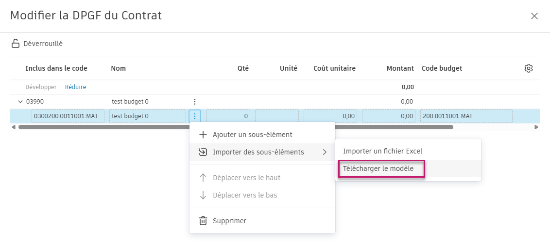

Télécharger le modèle de DPGF
Pour télécharger un modèle Excel de DPGF de contrat prédéfini :
  1. Cliquez sur Télécharger le modèle au niveau des sous-éléments.
  2. Fournissez les données nécessaires, telles que le numéro, le nom, la quantité, le coût unitaire et le montant de la DPGF.
  3. Enregistrez les modifications dans le fichier Excel.
  4. Revenez dans Cost Management, sélectionnez Importer un fichier Excel, puis chargez le fichier modifié. Le système conserve la séquence des éléments de la DPGF tels qu’ils apparaissent dans votre feuille de calcul.

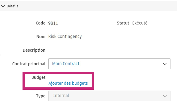

Ajouter un budget de montant nul dans un contrat exécuté
L’ajout d’un budget de montant nul à un contrat exécuté peut faciliter le suivi des coûts et la génération de rapports d’historique. Cela vous permet de visualiser avec précision les coûts réellement engagés pendant la période contractuelle, même si aucun fonds supplémentaire n’a été alloué.
Important : seuls les administrateurs de projet et les membres disposant de l’autorisation Contrôle complet peuvent ajouter un budget d’un montant nul dans un contrat exécuté.
Pour ajouter un budget de montant nul à un contrat exécuté :
  1. Cliquez sur le nom du contrat exécuté. Le panneau déroulant s’ouvre.
  2. Cliquez sur Ajouter des budgets dans la section Détails.
    Ajouter un budget
  3. Choisissez un ou plusieurs budgets de montant nul disponibles.
  4. Cliquez sur Ajouter.

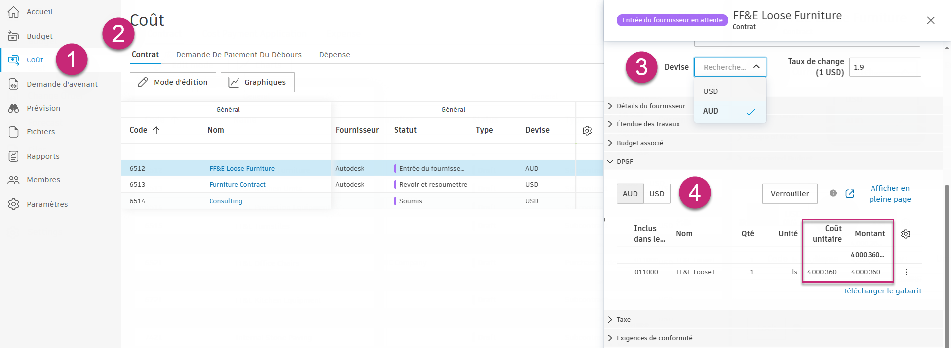

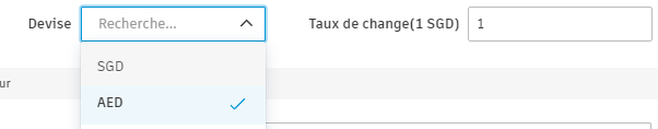

Attribuer le contrat en devise étrangère
Une fois la devise étrangère configurée, vous verrez les modifications dans le panneau déroulant du contrat. La liste déroulante Devise et le champ Taux de change sont visibles dans la section Détails.
Contrat en devises étrangères
Pour adjuger le contrat en devise étrangère, sélectionnez-le dans la liste déroulante :
Exemple multidevise

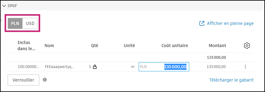

Basculez entre les devises dans la section DPGF pour voir les valeurs échangées dans les colonnes Coût unitaire, Montant et Coût unitaire par lot. Lorsqu’une devise étrangère est sélectionnée sur un contrat, la valeur peut uniquement être modifiée dans la devise. Le nom de la devise est affiché comme un indicateur lors de la modification :
Activer/désactiver les devises
Le taux de change par défaut est appliqué en fonction de la date à laquelle le champ Devise est mis à jour. Vous pouvez ajuster le taux de change dans l’outil Paramètres ou directement dans le panneau déroulant du contrat, excepté dans les cas suivants :
Conseil : vous pouvez basculer entre les devises dans les pages de vérification complète et de workflow d’approbation du contrat. La DPGF est saisie dans la devise étrangère. Le système la convertit automatiquement dans la devise de base. Par défaut, toutes les valeurs sont affichées dans la devise de base.
