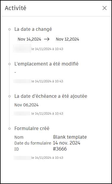

Le journal des activités contient une liste chronologique de presque toutes les actions effectuées sur le formulaire. Pour chacune d’elles, l’utilisateur qui l’a initiée, la date et l’heure sont consignés. Le journal des activités affiche des informations supplémentaires pour certaines actions. Certains éléments des activités ne sont disponibles que pour les formulaires personnalisés.

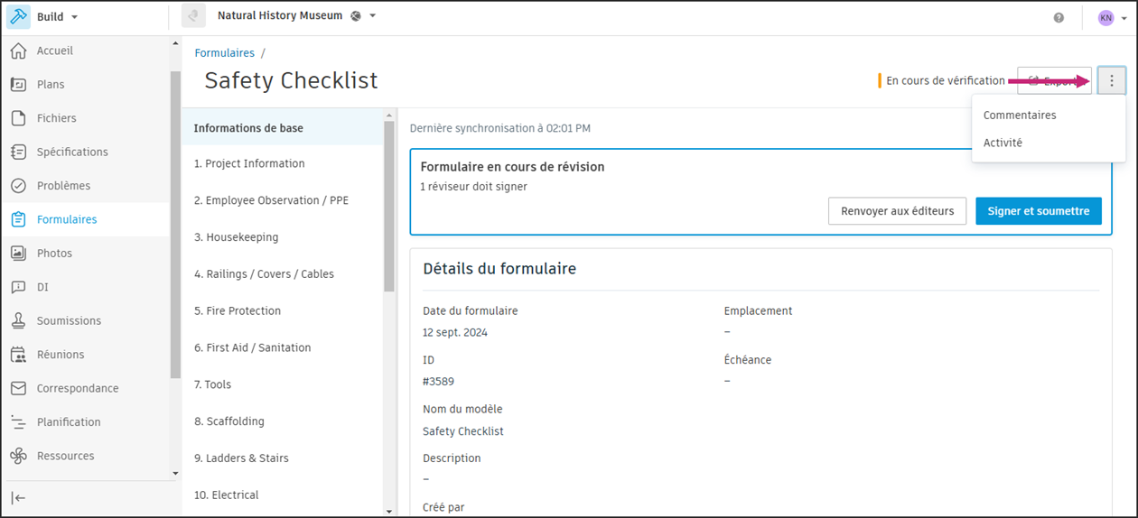

Accédez à l’outil Formulaires.
Ouvrez le formulaire souhaité.
Cliquez sur l’icône de menu Plus
dans le coin supérieur droit.
Sélectionnez Activité.
Les actions suivantes sont consignées dans le journal des activités de chaque formulaire :
- L’utilisateur crée un formulaire.
- L’utilisateur soumet un formulaire.
- L’utilisateur modifie un formulaire.
- L’utilisateur annule un formulaire.
- L’utilisateur archive un formulaire.
- L’utilisateur restaure un formulaire.
- L’attributaire du formulaire a été modifié.
- La date du formulaire a été modifiée.
- La description du formulaire a été modifiée.
- L’emplacement est ajouté.
- L’emplacement a été modifié.
- Une note a été modifiée ou supprimée au niveau du formulaire (formulaires personnalisés uniquement).
- Une note a été modifiée ou supprimée au niveau de la question (formulaires personnalisés uniquement).
- La réponse du formulaire a été modifiée (formulaires personnalisés uniquement).
- La signature a été modifiée (formulaires personnalisés uniquement).
- La signature a été supprimée (formulaires personnalisés uniquement).
- Le carnet de travail a été modifié (formulaires personnalisés uniquement).
- L’équipement a été modifié (formulaires personnalisés uniquement).
- Le matériau a été modifié (formulaires personnalisés uniquement).
- La référence du formulaire a été ajoutée ou supprimée.
- La référence de version a été ajoutée ou supprimée.
- La référence du fichier a été ajoutée ou supprimée
- La référence de la photo a été ajoutée ou supprimée
- La référence de la ressource a été ajoutée ou supprimée.
- La photo a été ajoutée ou supprimée de la question (formulaires personnalisés uniquement).
- Une pièce jointe a été ajoutée ou supprimée au niveau du formulaire.
- Une pièce jointe a été ajoutée ou supprimée au niveau de la question.

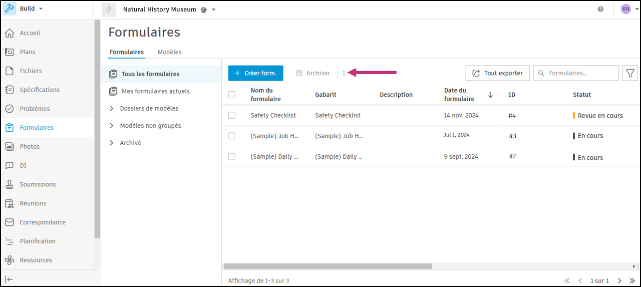

Vous pouvez consulter les activités récentes pour tous les formulaires affichés dans l’outil Formulaires.
Dans l’onglet Formulaires, cliquez sur l’icône de menu Plus
