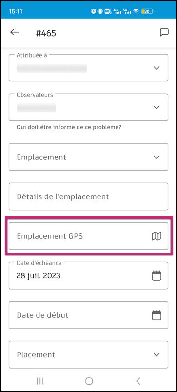

Vous pouvez ajouter une localisation GPS lors de la création ou de la modification d’un problème.
  1. Dans l’application mobile Autodesk Construction Cloud, accédez à l’outil Problèmes.
  2. Appuyez sur un problème existant ou créez-en un.
  3. Appuyez sur le champ Localisation GPS.
  4. Autorisez l’application à utiliser votre localisation. Sélectionnez Lors de l’utilisation de cette application, Cette fois uniquement ou Ne pas autoriser.
    a. Si vous autorisez l’application à utiliser votre localisation, vous êtes invité à placer une épingle représentant le problème sur la carte. La carte qui s’affiche est basée sur votre localisation actuelle. Déplacez la carte vers la localisation souhaitée et appuyez sur Terminé pour placer le problème.
    b. Si vous n’autorisez pas l’application à utiliser votre localisation, vous êtes invité à placer une épingle représentant le problème sur la carte. La carte qui s’affiche dépend de la localisation de votre projet. Déplacez la carte vers la localisation souhaitée et appuyez sur la carte pour placer le problème.
    Vous êtes invité à préciser si vous souhaitez modifier vos paramètres pour la prochaine fois. Nous vous recommandons d’accorder l’accès à votre localisation pour ajouter rapidement les coordonnées GPS à vos problèmes. Cliquez sur Modifier le paramètre ou sur Non, merci.
    En savoir plus sur la gestion des paramètres d’emplacement de votre appareil Android.

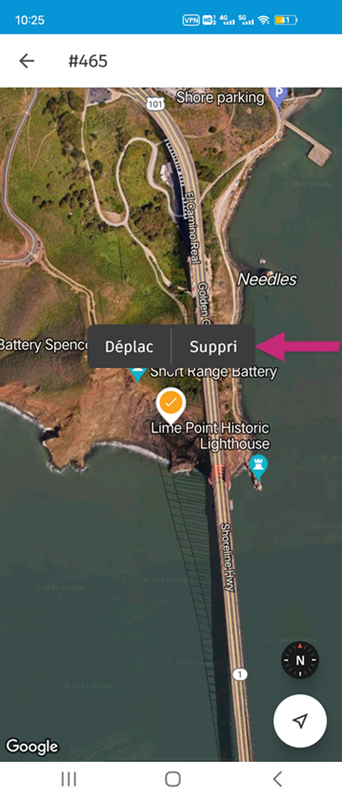

Modification et suppression des localisations GPS des problèmes sur Android
  1. Dans l’application mobile Autodesk Construction Cloud, appuyez sur un problème dans l’outil Problèmes.
  2. Dans les détails du problème :
    a. Appuyez sur la carte miniature.
    b. Appuyez sur l’épingle du problème, puis sur Déplacer ou Supprimer dans le menu.
    i. Déplacer : maintenez la carte de problème enfoncée et faites-la glisser vers une nouvelle localisation. Appuyez pour placer l’épingle.
    ii. Supprimer : dans la fenêtre contextuelle, appuyez sur Supprimer.
