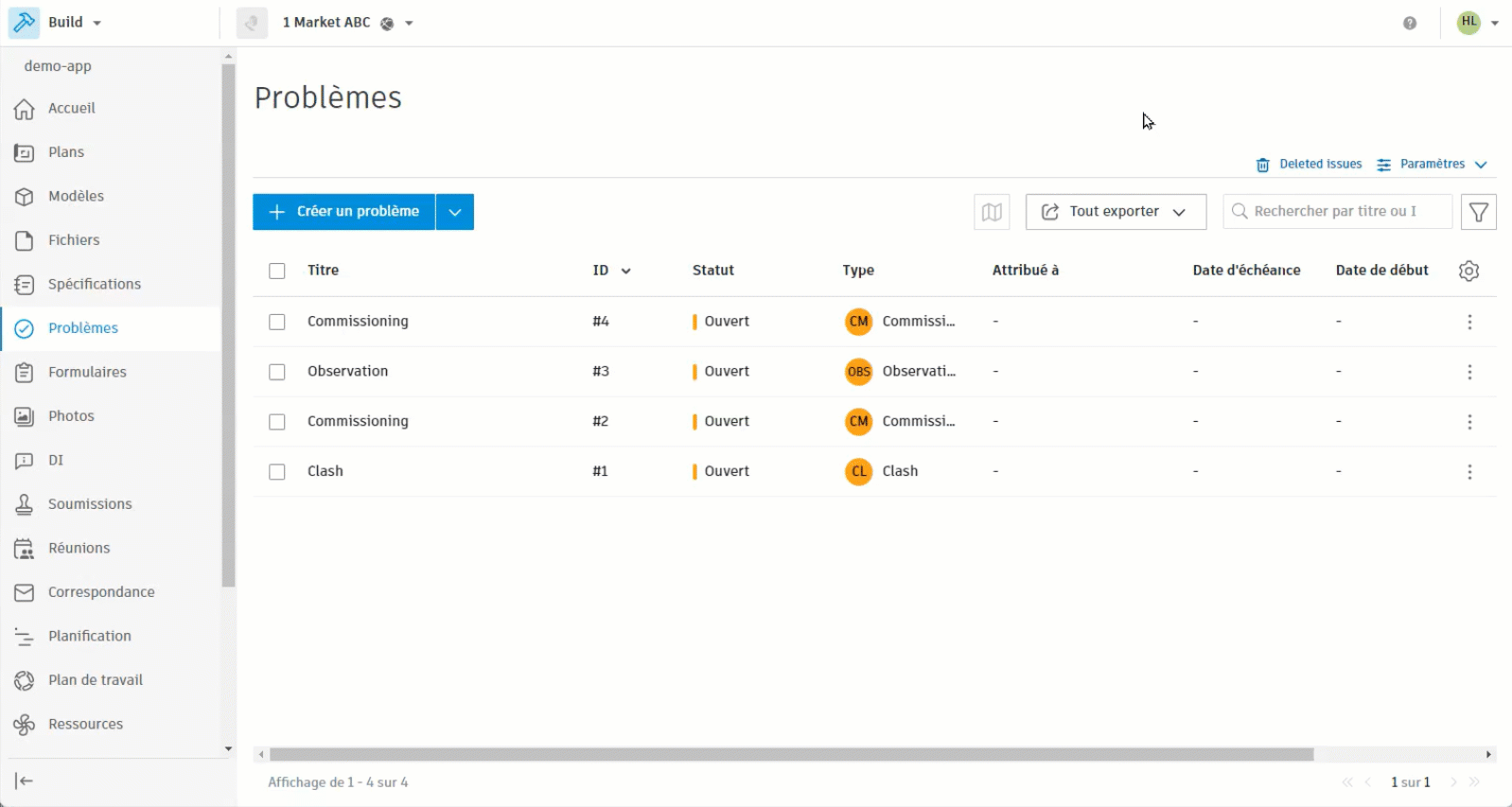

  1. Pour accéder à la page des paramètres de l’outil Problèmes, cliquez sur l’icône Paramètres dans le journal des problèmes et choisissez Types.
  2. Cliquez sur un type.
  3. Cliquez sur Gérer les champs dans le panneau déroulant.
  4. À côté de la localisation GPS, cliquez sur l’œil dans la colonne Visible. L’œil devient bleu.
    Activer les localisations GPS
    La localisation GPS sera immédiatement visible pour tous les problèmes existants et nouveaux associés à ce type de problème.

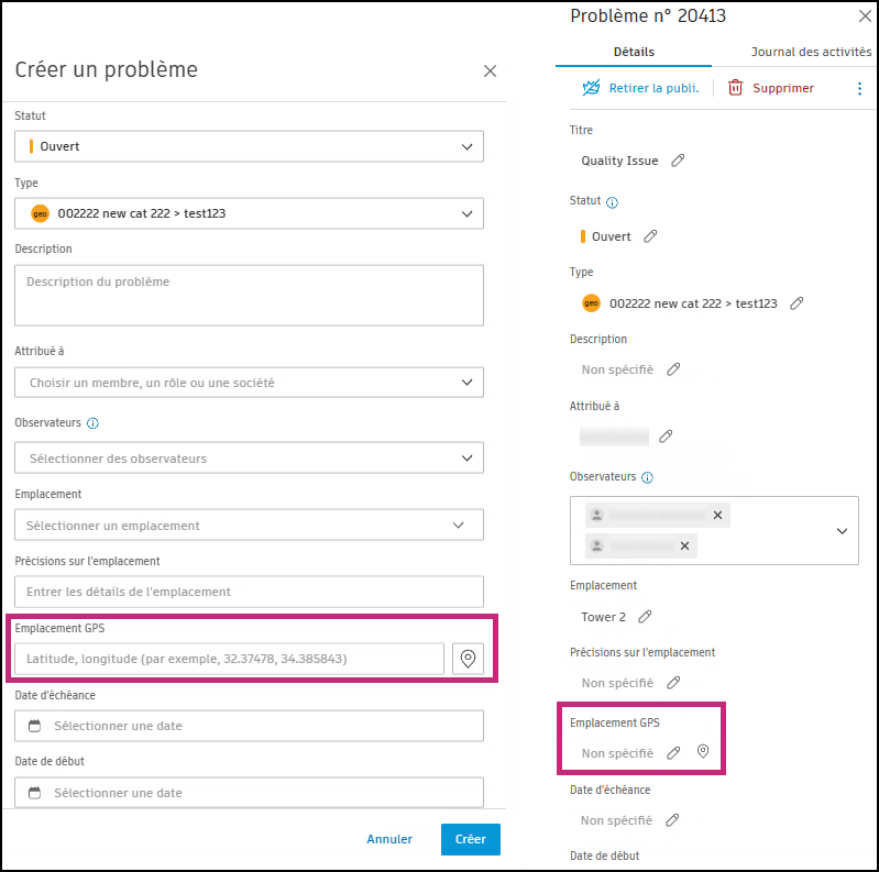

Vous pouvez ajouter une localisation GPS lors de la création ou de la modification d’un problème.
Ajout de localisations GPS sur le Web
Dans le champ Localisation GPS, spécifiez une localisation à l’aide de l’une des méthodes suivantes :
  1. Entrez une latitude et une longitude en degrés décimaux, séparées par une virgule et un espace. Par exemple, 52.46706, 16.92614.

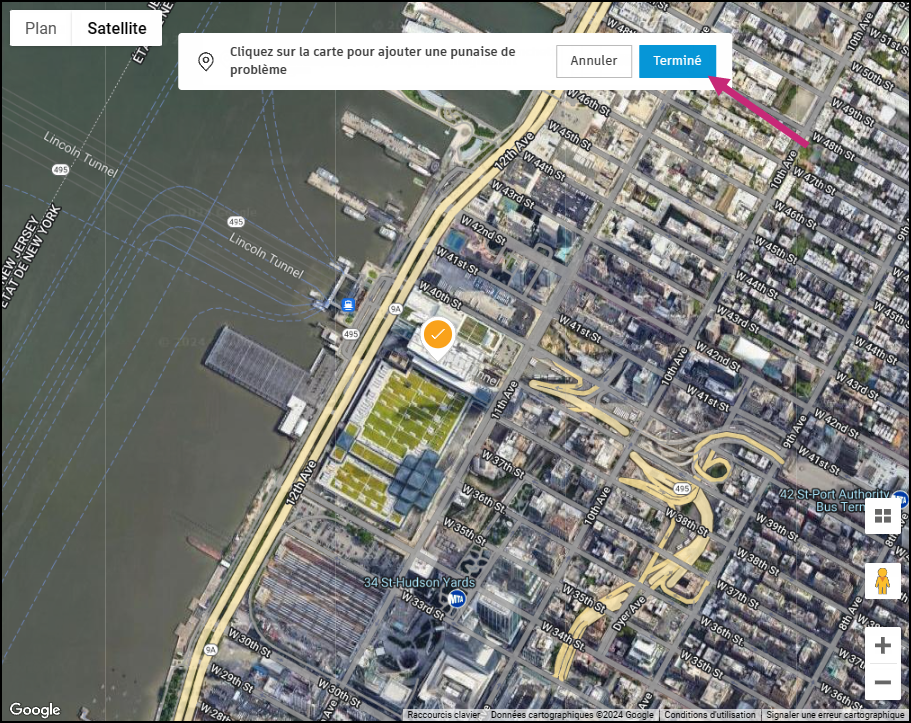

  2. Cliquez sur l’icône de carte pour placer une localisation sur la carte.
    a. Sur la carte, cliquez sur la localisation souhaitée pour ajouter une épingle de problème.
    b. Cliquez sur Terminé.

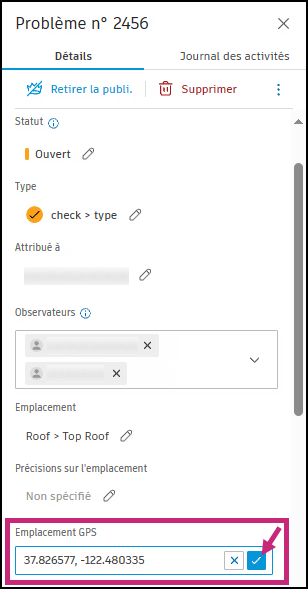

  1. Cliquez sur le problème dans le journal des problèmes.
  2. Dans le panneau de droite qui s’affiche, si vous avez de nouvelles valeurs de latitude et de longitude, cliquez dans le champ Localisation GPS, entrez de nouvelles valeurs et cliquez sur la coche Coche pour enregistrer.
    Pour quitter la modification, cliquez sur l’icône X.

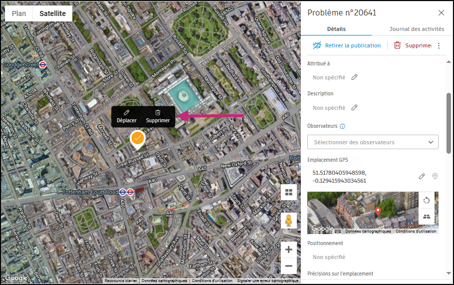

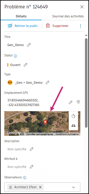

  3. Vous pouvez également modifier la localisation d’un problème à l’aide de la carte. Cliquez sur la miniature de la carte dans le panneau de droite.
    Miniature de carte
  4. Une fois l’épingle de problème sélectionnée, cliquez sur Déplacer ou Supprimer.
    a. Déplacer : déplacez la carte en maintenant le bouton de la souris enfoncé et en la faisant glisser, puis cliquez sur la nouvelle localisation pour déposer l’épingle. Cliquez sur Terminé.
    b. Supprimer : dans la fenêtre contextuelle, cliquez sur Supprimer pour confirmer.

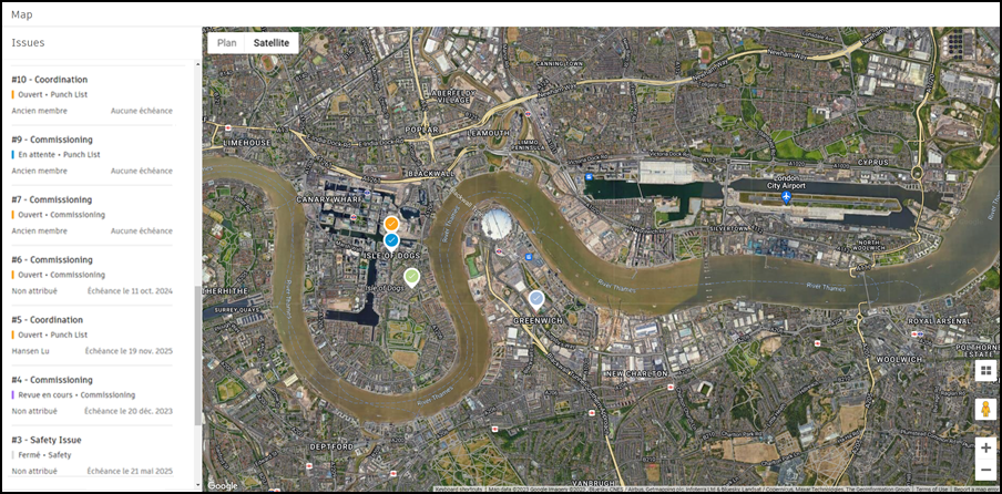

Une fois les localisations GPS ajoutées à vos problèmes, vous pouvez afficher une carte de tous les problèmes de votre projet.
  1. Dans le journal des problèmes, cliquez sur l’icône de carte.
    Icône de carte
  2. Pour parcourir la carte :
    Afficher les problèmes sur la carte
    a. Dans le coin supérieur gauche, basculez entre la vue Satellite ou Carte. b. Effectuez un zoom avant et arrière en cliquant sur et .
  3. Cliquez sur un problème dans le visualiseur ou dans la liste de gauche pour l’afficher. Vous pouvez également filtrer la liste des problèmes.
