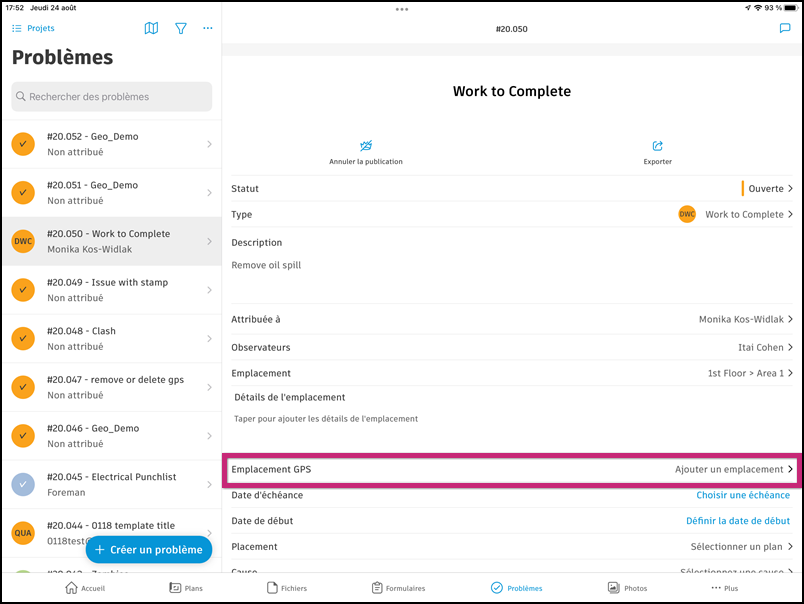

  1. Dans l’application mobile Autodesk Construction Cloud, accédez à l’outil Problèmes.
  2. Appuyez sur un problème existant ou créez-en un.
  3. À côté de la localisation GPS, appuyez sur Ajouter une localisation.
  4. Autorisez l’application à utiliser votre localisation. Sélectionnez Lors de l’utilisation de cette application, Cette fois uniquement ou Ne pas autoriser.

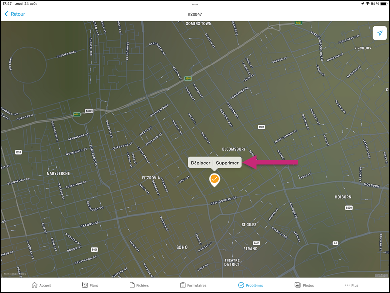

  1. Dans l’application mobile Autodesk Construction Cloud, appuyez sur un problème dans l’outil Problèmes.
  2. Dans les détails du problème :
    a. Appuyez sur la carte miniature.
    b. Appuyez sur l’observation du problème, puis sur Déplacer ou Supprimer dans le menu.
    i. Déplacer : maintenez la carte de problème enfoncée et faites-la glisser vers une nouvelle localisation. Appuyez pour placer l’observation.
    ii. Supprimer : dans la fenêtre contextuelle, appuyez sur Supprimer.
