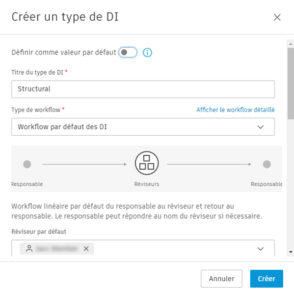

Pour créer un type de DI :

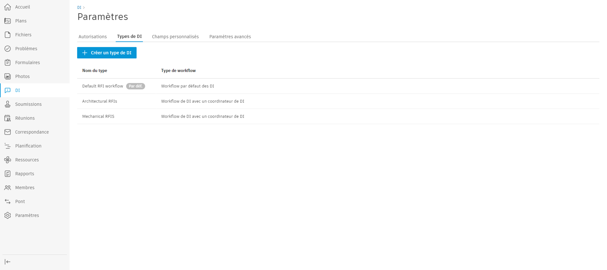

Cliquez sur DI dans le volet de navigation de gauche pour ouvrir l’outil DI.
Cliquez sur et choisissez Types de DI.
Cliquez sur le bouton .
Entrez un titre pour le type de DI afin d’identifier le type de DI en vue d’une utilisation ultérieure.
Sélectionnez un Type de workflow. Les choix disponibles sont les suivants :
Les étapes suivantes sont facultatives et conçues pour fournir un contexte supplémentaire pour le type de DI :
Choisissez un réviseur par défaut pour ce type de DI. Vous pouvez sélectionner jusqu’à dix réviseurs par défaut. Pour rappel, les membres du projet doivent disposer des autorisations de réviseur de DI pour être sélectionnés en tant que réviseur par défaut. De même, si vous sélectionnez le workflow avec un coordinateur de DI, les membres du projet doivent disposer des autorisations de coordinateur de DI pour être sélectionnés en tant que coordinateur.
Choisissez un gestionnaire par défaut.
Choisissez un observateur par défaut.
Choisissez une date d’échéance en jours calendaires.
Entrez les détails de l’emplacement.
Choisissez ce qui suit :
Impact sur les coûts (Oui, Non, Inconnu).
Impact sur la planification (Oui, Non, Inconnu).
Priorité (élevée, normale, faible).
Discipline.
Catégorie.
Entrez ID externe.
Pour définir ce type de DI comme valeur par défaut du projet, activez le paramètre Définir par défaut en haut du formulaire. Le type de DI par défaut ne peut pas être supprimé.
Cliquez sur Créer.

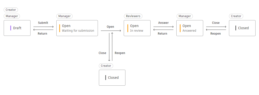

Workflow de DI par défaut
Le type de DI par défaut comporte 5 étapes principales :
Étape de brouillon : la DI est au départ un brouillon créé par la personne ou l’équipe qui pose la question (Créateur). À ce stade, elle n’est pas encore soumise.
Étape de soumission : la DI finalisée est soumise et devient active.
Étape de revue : une équipe désignée examine la DI et les questions/préoccupations soulevées.
Étape de réponse : la DI reçoit une réponse, mais reste ouverte pour tout suivi.
Clôture : le processus de DI se termine lorsqu’aucune autre action n’est nécessaire. Mais elle peut être rouverte si des éclaircissements supplémentaires sont nécessaires plus tard.

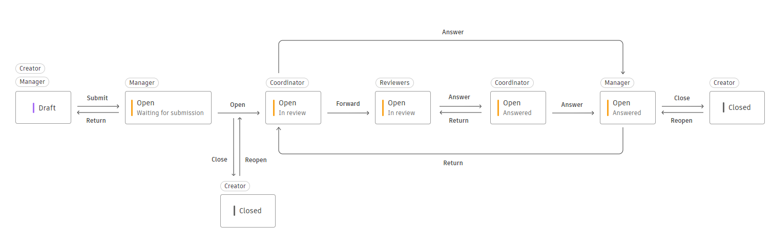

Workflow de DI avec un coordinateur de DI
Le type de DI avec un coordinateur de DI comporte jusqu’à 8 étapes :
Étape de brouillon : la DI est préparée sous forme de brouillon, mais n’est pas encore finalisée.
Étape de soumission : la DI terminée est soumise.
Revue préliminaire : un coordinateur examine la DI avant la revue principale.
Transfert : le coordinateur envoie la DI aux réviseurs.
Revue détaillée : les réviseurs experts évaluent minutieusement la DI.
Réponse des réviseurs : les réviseurs fournissent une réponse/solution.
Étape de réponse : la DI est traitée, mais peut encore nécessiter une clarification.
Clôture : le processus de DI se termine. Vous pourrez la rouvrir plus tard, si nécessaire.
