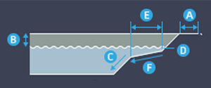

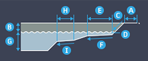

Les objets de talus Retenue d’eau représentent l’aire et la profondeur d’une retenue d’eau dans un projet. Les objets de retenue d’eau permettent d’obtenir des détails précis sur la contrainte de pente à l’aide des paramètres de cote correspondant au type de retenue : sèche ou humide.
| Bassin sec | Bassin humide |
Selon les schémas ci-dessus, le groupe de fonctions Propriétés de la retenue d’eau permet d’appliquer les contraintes libellées.
A. Profondeur de stockage maximale. Indique la profondeur de stockage maximale du bassin mesurée à partir de la hauteur de sécurité. Les retenues sèches sont mesurées jusqu’au fond du bassin. Les retenues humides sont mesurées jusqu’au sommet du bassin permanent.
B. Largeur de risberme. Spécifie un décalage à l’intérieur de la limite de contour de la retenue d’eau pour créer une élévation de risberme homogène autour de la retenue d’eau.
C. Franc-bord. Fournit une hauteur de sécurité pour l’altitude de l’eau de la retenue. Le volume de stockage minimum est fourni en dessous de cette altitude.
D. Pente intérieure. Indique la pente à l’intérieur de la retenue d’eau au format H:V. La pente extérieure est basée sur les propriétés de la zone environnante.
E. Profondeur de la risberme de sécurité. Indique le point de départ de la risberme de sécurité. Elle est mesurée à partir de la profondeur de la hauteur de sécurité.
F. Largeur de la risberme de sécurité. Spécifie la largeur de la risberme de sécurité.
G. Pente de la risberme de sécurité. Spécifie la pente de la risberme de sécurité sous forme de pourcentage.
H. Profondeur d’eau permanente. Spécifie la profondeur d’eau requise pour le bassin permanent. Il s’agit de la profondeur de l’eau sous la hauteur de sécurité et du volume de stockage.
I. Largeur de risberme la submergée. Définit la largeur de la risberme submergée dans un bassin humide. S’il n’y a pas de risberme submergée, définissez la valeur sur zéro (0).
J. Pente de la risberme submergée. Définit la pente de la risberme submergée d’un bassin humide au format H:V.
