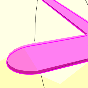

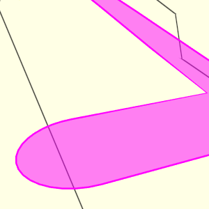

L’objet de talus Bordure divise le terrain le long de la géométrie de bordure et recentre le terrain selon une hauteur et une largeur spécifiées. La géométrie fermée élève la bordure vers l’intérieur de la géométrie. La géométrie ouverte élève la bordure d’un côté, mais il peut être nécessaire d’inverser manuellement la bordure.
| Tel que configuré | Optimisé |
Quand sélectionné :
Le côté supérieur de la bordure s’affiche sous forme de ligne ombrée.
La ligne fine représente le côté inférieur de la bordure.
Cette orientation peut être inversée à l’aide de la propriété Inverser la bordure du groupe de fonctions Propriétés de bordure.
