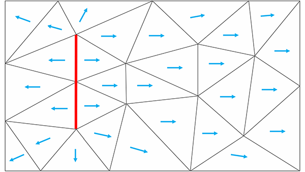

Les objets Ligne de crête contrôlent la direction de la pente des triangles de surface à des fins de drainage. Tous les triangles de la zone essaieront de s’incliner loin de la ligne de crête la plus proche, sauf s’ils sont remplacés par la pente d’une zone de surface alignée.
Les lignes de crête doivent être des géométries ouvertes et ne pas former une boucle fermée.

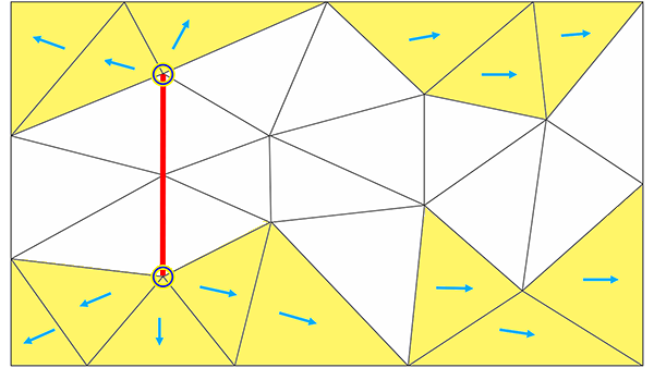

Lors de la planification des lignes de crête, il est important de comprendre leur fonctionnement dans le processus d’optimisation. Dans l’exemple simplifié suivant, tout triangle dont le centre de gravité se trouve au-dessus ou en dessous d’une extrémité de la ligne de crête sera incliné par rapport au point.

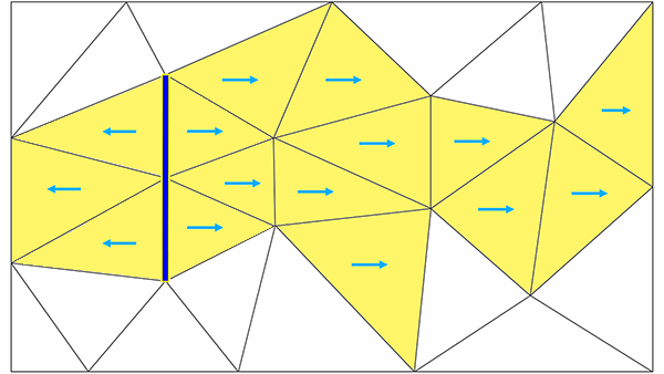

Tous les triangles dont les centres de gravité ne sont pas situés au-dessus ou en dessous des extrémités de la ligne s’inclineront perpendiculairement à la ligne de crête.
Dans cet exemple, l’intention du talus est semblable à ce qui suit.

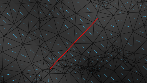

À l’aide du thème Filaire et des vecteurs de direction d’hydrologie de la barre d’outils de visualisation, vous pouvez mieux voir comment Grading Optimization va tenter de résoudre le talus de surface pour les lignes de crête.
