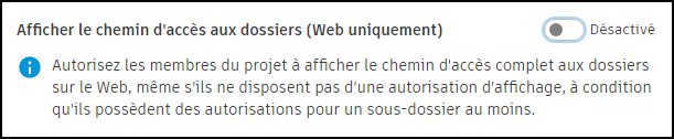

Dans la version 16.x de Desktop Connector, le chemin d’accès complet au dossier dans le connecteur Autodesk Docs est toujours visible, quel que soit le paramètre d’affichage du chemin d’accès au dossier défini dans l’outil Fichiers sur le Web.
Afficher le chemin d’accès au dossier
Les utilisateurs peuvent donc voir la structure de dossiers et les dossiers qu’ils ne sont pas autorisés à afficher dans Desktop Connector, dans la mesure où ils disposent de l’autorisation d’accès à au moins un sous-dossier. Toutefois, les membres ne peuvent pas voir le contenu d’un dossier s’ils n’ont pas l’autorisation de l’afficher.
