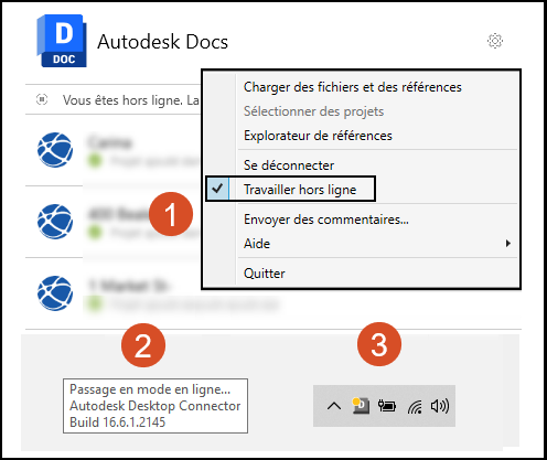

Cliquez avec le bouton droit de la souris sur l’icône Desktop Connector icône Desktop Connector dans la barre d’état.
  1. Sélectionnez Travailler hors ligne dans le menu de l’écran d’accueil.
  2. Vous passez alors en mode hors ligne.

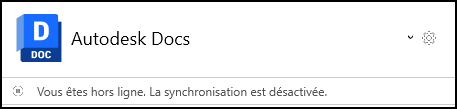

  3. L’icône jaune DC hors ligne s’affiche dans la barre d’état de Desktop Connector pour indiquer que vous êtes actuellement en mode hors ligne.
    DC hors ligne

En cas de problème critique, Autodesk peut temporairement placer Desktop Connector en mode hors ligne forcé pour éviter la perte de données. Lorsque vous êtes en mode hors ligne, l’icône DC hors ligne de la barre d’état affiche un point jaune pour indiquer votre état. Les modifications que vous apportez dans le connecteur lorsque vous travaillez hors ligne ne sont pas mises à jour dans le cloud.

Si vous êtes passé en mode hors ligne forcé, vous recevez une alerte sur le bureau une fois le service Desktop Connector restauré. Vous pouvez vous reconnecter en choisissant l’une des deux options suivantes :
Le point jaune DC hors ligne disparaît de l’icône de la barre d’état pour indiquer que vous êtes de retour en ligne : DC en ligne.
