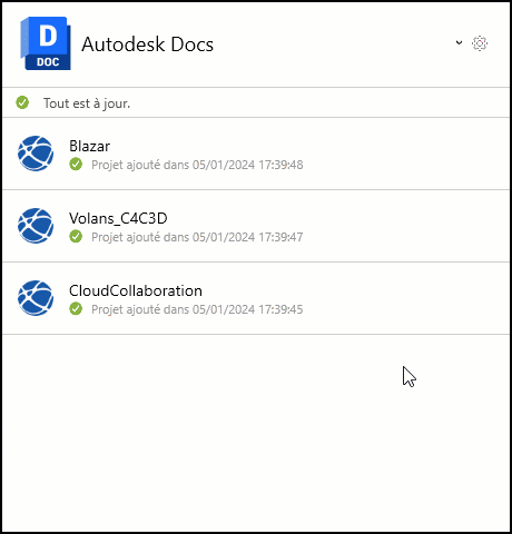

Garantir une visibilité constante de l’état de synchronisation
Une fois que vous avez installé Desktop Connector, une icône de la barre d’état Icône de la barre d’état de Desktop Connector est ajoutée à la zone de dépassement de la barre des tâches Windows, comme indiqué.

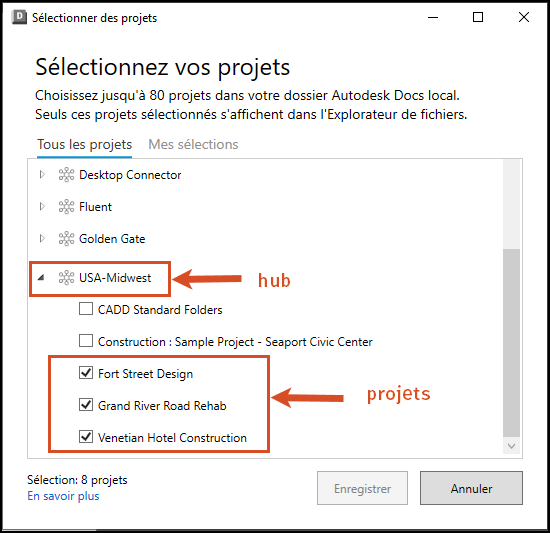

Pourquoi sélectionner des projets
Lorsque vous vous connectez à une version 16.x ou 17.x de Desktop Connector pour la première fois, le système vous invite à effectuer votre sélection initiale de projets. Nous avons apporté cette modification pour que vous puissiez accéder plus rapidement à vos données dans Autodesk Forma et Autodesk Fusion. En ajoutant uniquement les projets dont vous avez besoin, vous pouvez mieux gérer votre espace de stockage local.
Pour sélectionner vos projets, procédez comme suit :
  1. Cliquez sur un hub pour afficher les projets appropriés.
  2. Sélectionnez vos projets (vous pouvez sélectionner jusqu’à 80 projets).
  3. Cliquez sur le bouton Enregistrer de Desktop Connector.

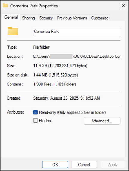

Si un seul projet contient plus de 300 000 fichiers et dossiers, vous constaterez peut-être un ralentissement des performances de synchronisation. Pour afficher le nombre de fichiers que votre projet contient, procédez comme suit :
  1. Ouvrez l’Explorateur de fichiers.
  2. Cliquez avec le bouton droit de la souris sur le dossier du projet et sélectionnez Propriétés.
    Propriétés Contient
  3. Si le nombre Contient est supérieur à 300 000 (fichiers + dossiers), vous devez envisager de réduire la taille ou la portée du projet en adoptant une ou plusieurs des bonnes pratiques suivantes :

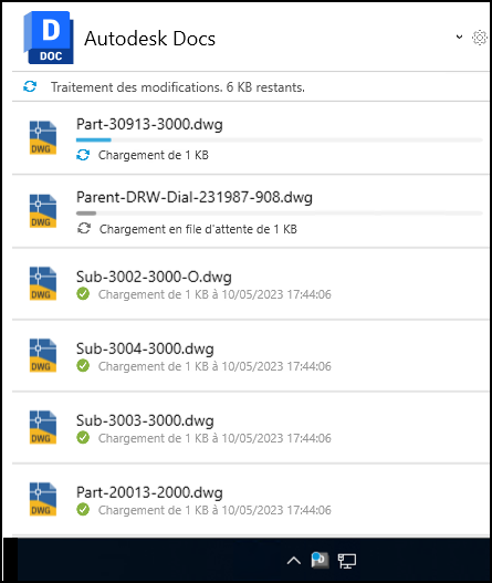

Présentation des icônes d’état et de synchronisation
Les icônes d’état permettent de comprendre rapidement l’état et l’intégrité de vos fichiers et dossiers dans Desktop Connector. Elles sont présentes sur l’icône de barre d’état et dans l’Explorateur de fichiers. L’écran d’accueil comporte également des icônes accompagnées d’autres informations écrites.
Icônes de la barre d’état
Icône Description
Icône Desktop Connector est en cours de démarrage
Icône
Icône
Desktop Connector traite les modifications
