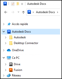

Le connecteur Forma Data Management (anciennement Autodesk Docs) vous permet de travailler en local sur vos données cloud BIM 360 et Forma.
Accéder au connecteur Forma
Installez Desktop Connector. Le connecteur Forma s’ajoute à l’Explorateur de fichiers de Windows. Le connecteur Forma se trouve au même niveau que le dossier Ce PC dans l’Explorateur.
Image de vue du lecteur Docs
Pour plus de détails, reportez-vous à la rubrique d’aide Connecteurs.

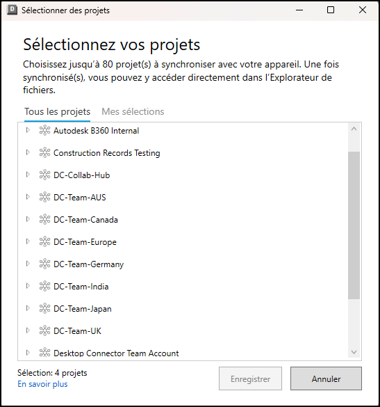

Ajout de projets
Important : pendant l’installation et la connexion, le système vous invite à sélectionner jusqu’à 80 projets dans Forma et Fusion pour les ajouter au connecteur dans l’Explorateur de fichiers Icône de l’Explorateur de fichiers. Le connecteur réplique la structure de dossiers Fichiers de projet pour chaque projet que vous ajoutez, y compris tous les sous-dossiers.
Sélectionner 80 projets
Remarque : dans la version v15.8, tous les projets sont automatiquement ajoutés au connecteur.
Tous les projets ajoutés au connecteur s’affichent dans l’ordre suivant :

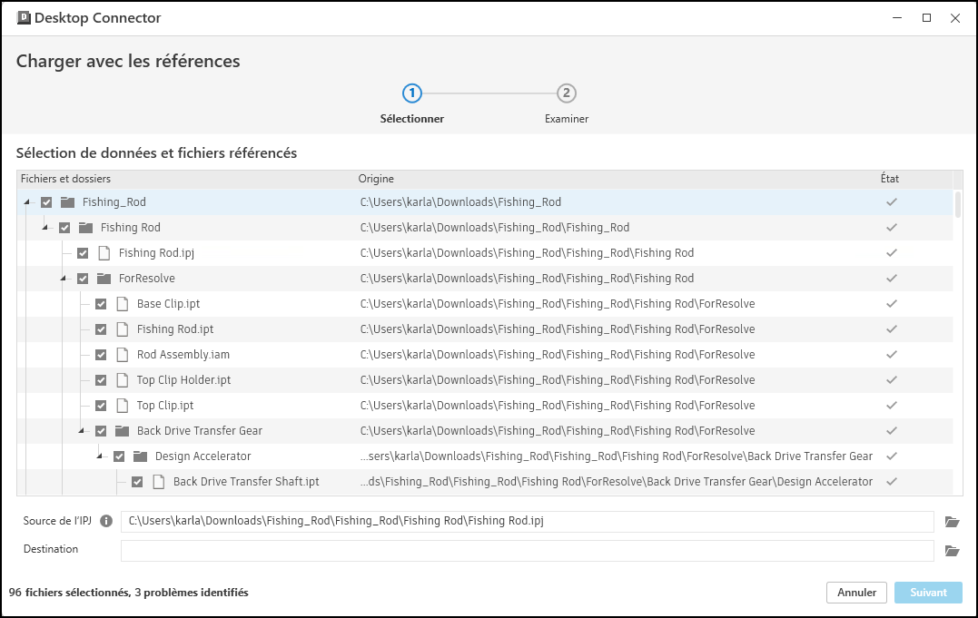

Chargement des fichiers et des références
Le connecteur Forma comprend les fichiers de conception et leurs références. L’outil Charger des fichiers avec des références permet aux membres d’afficher toutes les références collectées et les données associées avant de charger les fichiers répertoriés dans le cloud.
Outil de chargement de fichiers avec références
