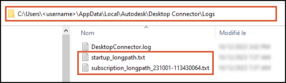

Conseil : vous pouvez retrouver à tout moment les informations concernant vos chemins d’accès trop longs en vous rendant à l’emplacement des journaux Desktop Connector (C:\Users\<username>\AppData\Local\Autodesk\Desktop Connector\Logs) pour afficher les fichiers texte. L’image suivante indique comment faire.
