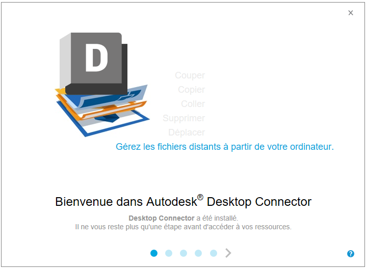

Bienvenue dans la fonction de masquage des vignettes d’Autodesk Desktop Connector
Les fonctionnalités suivantes sont disponibles uniquement à partir de la version 14.10.0.1456.
La vignette de bienvenue n’apparaît que lors du premier lancement de l’application de la barre d’état de Desktop Connector. Le produit est lancé à la fin du programme d’installation. Par conséquent, ce paramètre peut être souhaité dans les déploiements sur plusieurs ordinateurs.
Pour masquer la vignette de bienvenue :
- Ouvrez l’Éditeur du Registre (touche Windows, tapez « Regedit »).
- Accédez à l’emplacement suivant : Ordinateur\HKEY_LOCAL_MACHINE\SOFTWARE\Autodesk\Desktop Connector.
- Créez une nouvelle clé intitulée AdvancedSettings
- Créez une valeur DWORD dans AdvancedSettings intitulée SuppressGettingStartedDialogOnFirstRun
- Définissez la valeur de SuppressGettingStartedDialogOnFirstRun = 1
- Redémarrez l’application Desktop Connector.
La vignette suivante ne sera plus présentée lors de la première exécution de l’application Desktop Connector :
