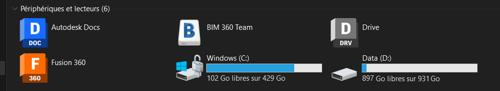

Un connecteur est créé pour chaque source de données prise en charge associée à vos informations d’identification Autodesk. Le connecteur est représenté par l’icône de la source de données associée (par exemple,
pour BIM 360 et
pour Fusion 360).
