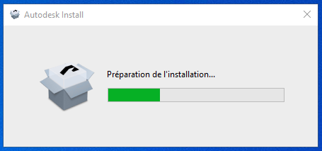

Ouvrez le module téléchargé et autorisez son extraction.

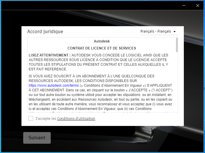

Lisez et acceptez les conditions générales d’utilisation.

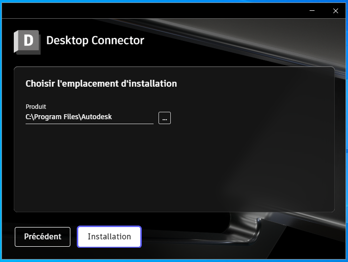

Sélectionnez l’emplacement où vous voulez stocker les fichiers programme de Desktop Connector, puis cliquez sur Installer.
- L’emplacement d’installation par défaut de Desktop Connector est C:\Program Files\Autodesk\Desktop Connector. Cet emplacement peut être modifié lors de l’installation de Desktop Connector. La modification de cet emplacement modifiera le résultat de l’emplacement d’installation de ces fichiers programme. La modification de cet emplacement ne modifie pas l’emplacement de stockage de l’espace de travail Desktop Connector.

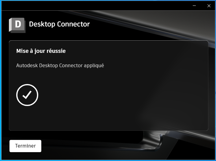

Vous êtes prêt à utiliser Desktop Connector.
Une fois l’installation terminée, connectez-vous aux connecteurs.
