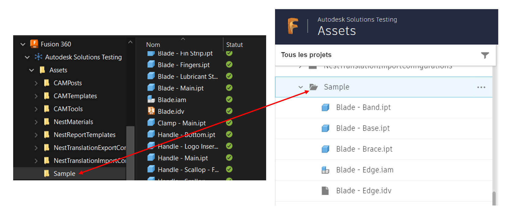

Un connecteur est un dossier local qui reflète la structure de la source de données connectée.
L’image ci-dessous montre un connecteur pour Fusion 360 sous Windows®.
Bien que la structure soit reproduite dans le connecteur, les fichiers ne sont pas téléchargés tant qu’ils ne sont pas ouverts.
Vous pouvez ouvrir et ajouter des fichiers via le connecteur, de la même manière que vous ouvrez et modifiez des fichiers et des dossiers à l’aide de l’Explorateur Windows® sous Windows®. Les modifications sont répercutées dans la source de données.
Cette fonctionnalité vous permet de gérer les données ou de mettre à jour les structures de dossiers sans avoir à lancer l’application associée à la source de données.
