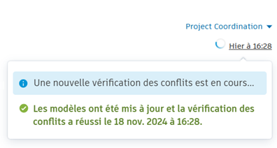

Les fichiers sont toujours en cours de traitement dans Docs Avant que Model Coordination puisse lancer une nouvelle vérification des conflits, les fichiers doivent terminer leur traitement dans Docs. Si vous avez chargé de nouveaux fichiers et qu’aucune vérification des conflits n’a encore démarré après plusieurs minutes, vérifiez les fichiers dans Docs. Si le chargement ou le traitement des fichiers a échoué dans Docs, vous pouvez relancer le traitement. Vous devrez peut-être charger à nouveau les fichiers.
La vérification des conflits sur vos modèles les plus récents est toujours en cours. La vérification des conflits peut prendre de quelques minutes à quelques heures, selon la version de l’espace de coordination que vous utilisez et la quantité de contenu dans les modèles à vérifier.

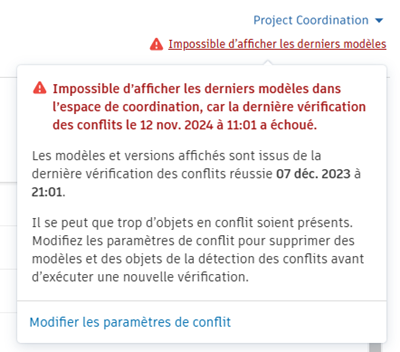

La dernière vérification des conflits a échoué. Reportez-vous à la rubrique Questions fréquemment posées sur les conflits pour en savoir plus les échecs de vérification des conflits et leur résolution.

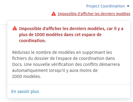

Vous avez atteint la limite de 1 000 modèles* dans un espace de coordination. La vérification des conflits ne fonctionne pas sur les espaces de coordination qui contiennent plus de 1 000 modèles*. Cette règle s’applique à tous les modèles, y compris ceux qui ne sont pas pris en charge pour la détection des conflits et ceux sur lesquels la vérification est désactivée. Lorsqu’il y a plus de 1 000 modèles, Model Coordination n’affiche que les modèles qui se trouvaient dans l’espace de coordination avant que la limite soit dépassée. S’il y avait déjà plus de 1 000 modèles avant la création de l’espace de coordination, aucun n’apparaîtra.
Réduisez le nombre de modèles dans l’espace de coordination en supprimant ou en déplaçant des fichiers du dossier de l’espace de coordination dans Docs, ou en répartissant les modèles dans plusieurs espaces de coordination moins chargés. Par exemple, créez un espace de coordination pour chaque bâtiment d’un projet, ou pour chaque niveau d’un bâtiment ou phase d’un projet. Vous pouvez également modifier les paramètres de l’espace de coordination pour inclure moins de sous-dossiers. Une nouvelle vérification des conflits se déclenche automatiquement lorsque l’espace de coordination contient moins de 1 000 modèles.
* Remarque : chaque vue 3D d’un fichier Revit est considérée comme un modèle unique dans Model Coordination. Un espace de coordination peut contenir plus de 1 000 modèles, même si le dossier associé dans Docs contient moins de 1 000 fichiers.

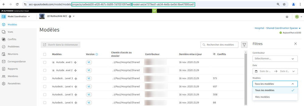

Comment trouver mes ID de projet et de jeu de modèles ?
Lorsque vous ouvrez Model Coordination et sélectionnez un espace de coordination, vos ID de projet et de jeu de modèles sont affichés dans l’URL de la page :
Si vous indiquez l’URL complète lorsque vous signalez des problèmes à l’aide du formulaire en ligne Contacter l’assistance, notre équipe dispose d’un point de départ pour les recherches.
