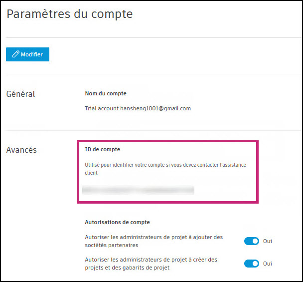

Afficher l’ID de compte
Pour tout ce qui concerne la prise en charge, ou pour connecter des intégrations personnalisées (uniquement pour les comptes d’entreprise), vous avez besoin de l’ID unique de compte Autodesk Construction Cloud. Pour l’afficher :
  1. Dans Account Admin, cliquez sur l’onglet Paramètres.
  2. Reportez-vous à la section Avancé pour obtenir l’ID de compte.
