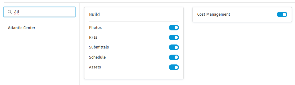

Activation et désactivation des outils dans les projets
  1. Dans Account Admin, accédez à Produits et outils sur la gauche.
    Navigation latérale
  2. Sélectionnez un projet. Vous pouvez utiliser la recherche pour réduire la liste des projets.
  3. Cliquez sur les boutons bascules pour activer ou désactiver les produits ou outils souhaités.
    Boutons bascules
