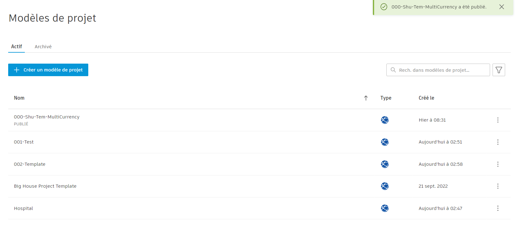

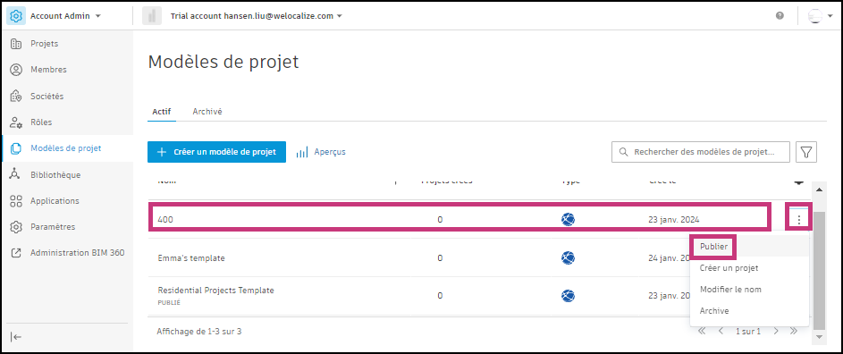

Pour publier un modèle de projet, sélectionnez le modèle de projet à publier.
Cliquez sur les points de suspension de cette ligne de modèle de projet et choisissez Publier.
Lorsque la boîte de dialogue Publier le modèle de projet ? s’affiche, cliquez sur le bouton Publier.
Un message s’affiche pour vous informer que votre modèle de projet a été publié.

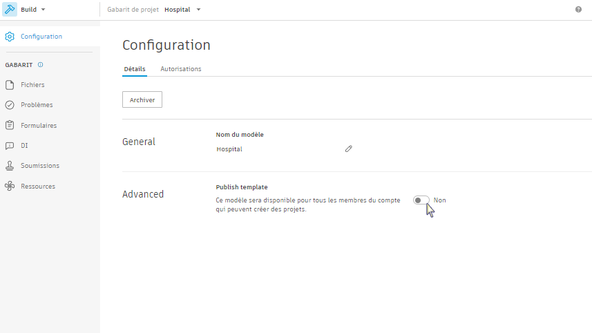

Choisissez votre modèle de projet.

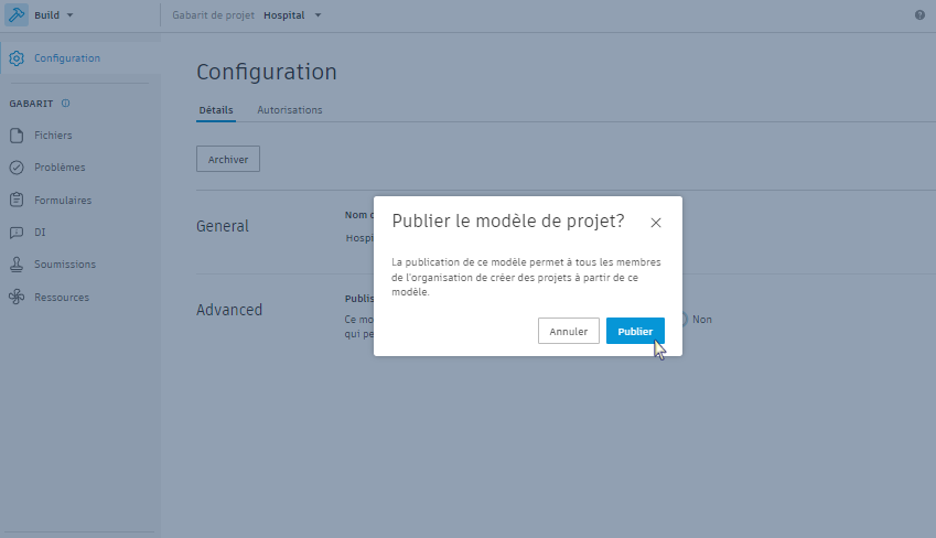

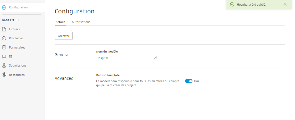

Dans le menu Configuration, dans le tableau de bord Détails avancés, activez l’option Publier le modèle.
