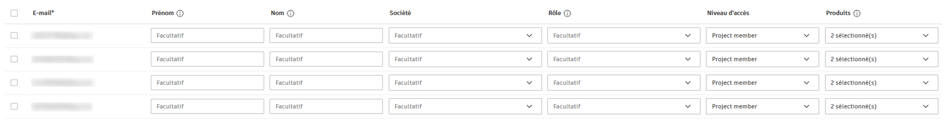

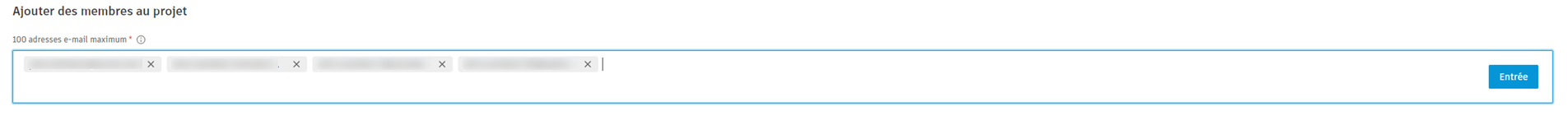

  3. Entrez une adresse électronique pour les membres ou collez-la dans une liste d’adresses électroniques séparées par des virgules, des tabulations, des espaces ou des points-virgules.
    Adresse e-mail
  4. Cliquez sur Entrée à droite pour ajouter les membres à la table des membres.
    Table des membres
  5. Si les champs de nom sont vides, vous pouvez entrer le prénom et le nom du membre. Ces derniers seront suggérés lorsque le membre en question créera son profil.
  6. Sélectionnez une société et un rôle pour chaque membre. La société et le rôle peuvent être utilisés pour appliquer rapidement des autorisations aux membres.

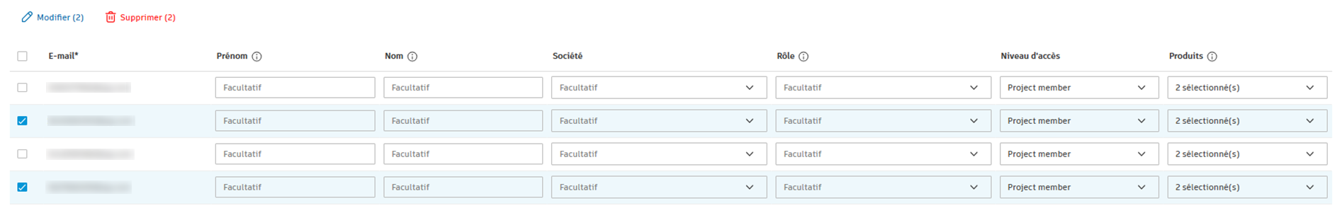

  1. Sélectionnez les membres auxquels vous souhaitez apporter des modifications.
    Sélections par lot

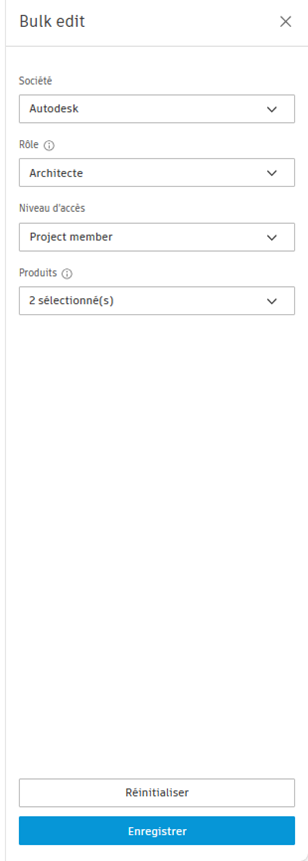

  2. Cliquez sur Modifier. Un panneau s’affiche sur la droite.
  3. Utilisez les listes déroulantes du panneau pour apporter des modifications à la société, au rôle, au niveau d’accès et à l’accès au produit des membres.
  4. Cliquez sur Enregistrer.

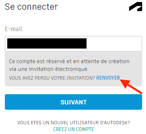

Remarque :
les invitations peuvent expirer au bout de sept jours.
  • Si les membres ont déjà configuré leur compte et se sont connectés à un ACC, il n’y a pas d’expiration.
  • Les administrateurs peuvent renvoyer l’invitation à partir du menu Plus .
  • Les membres peuvent demander à renvoyer l’invitation lors de la connexion.
