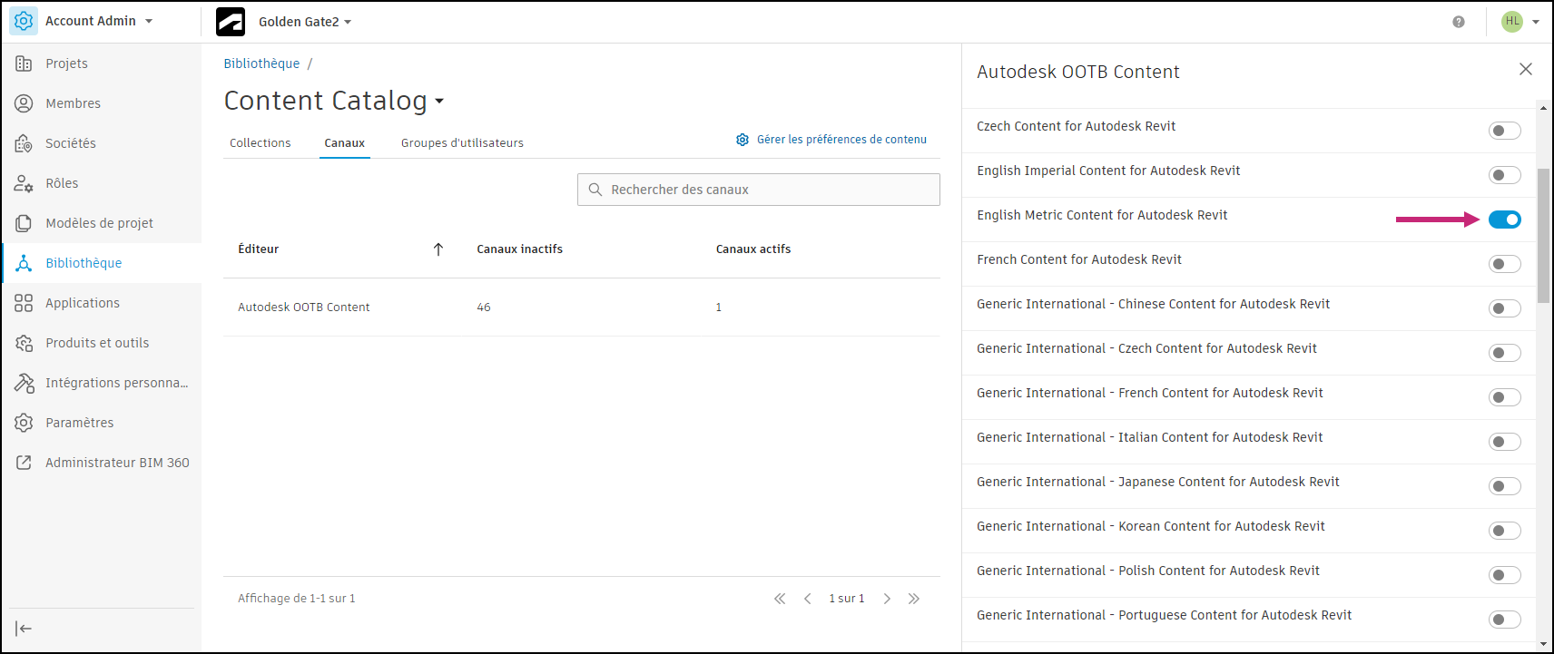

Abonnement aux canaux
  1. Sous Account Admin, accédez à Content Catalog dans l’outil Bibliothèque.
  2. Cliquez sur l’onglet Canaux.
  3. Cliquez sur Contenu Autodesk prêt à l’emploi.
  4. Dans le panneau déroulant s’affiche la liste de tous les contenus disponibles auxquels les administrateurs peuvent s’abonner. Cliquez pour activer le contenu qui vous intéresse et vous y abonner.
    Activation de canaux
Vous pouvez voir le nombre de canaux auxquels vous êtes abonné dans la colonne Canaux actifs.
Les canaux auxquels vous êtes abonné s’affichent désormais dans l’onglet Collections.

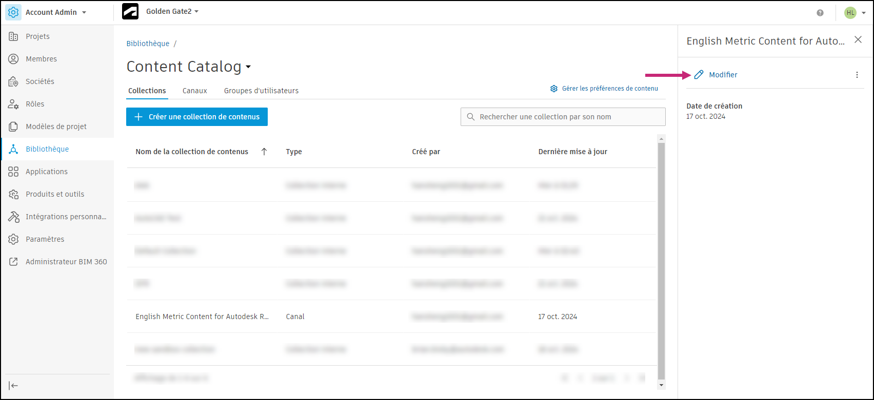

Ajout de groupes d’utilisateurs à des canaux
  1. Dans l’onglet Collections, cliquez sur un canal.
    Conseil : la colonne Type indique si une collection est un Canal auquel vous êtes abonné ou une Collection interne créée par votre équipe.
  2. Cliquez sur Modifier dans le panneau déroulant.
    Modification d’un canal

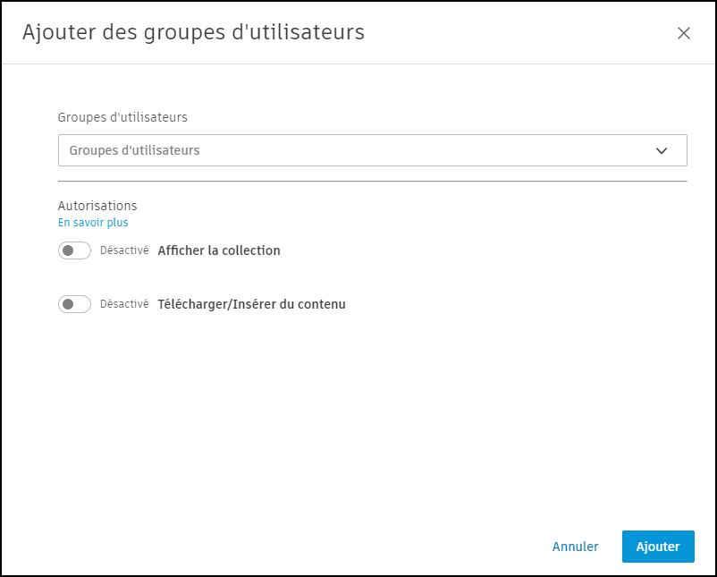

  3. Cliquez sur Ajouter des groupes d’utilisateurs.
  4. Sélectionnez des groupes d’utilisateurs dans le menu déroulant. Les groupes d’utilisateurs sont créés dans l’onglet Groupes d’utilisateurs. En savoir plus
    Ajout d’un groupe d’utilisateurs
  5. Définissez les autorisations pour les groupes d’utilisateurs. Pour en savoir plus, consultez l’article sur les autorisations.
    Remarque : les options Lire la collection et Télécharger/Insérer du contenu sont les seules disponibles pour les canaux. Vous pouvez rendre le contenu du canal téléchargeable par les membres de votre équipe ou leur donner la possibilité de le consulter de sorte à trouver des axes d’amélioration pour les normes de votre entreprise.
  6. Cliquez sur Ajouter.
