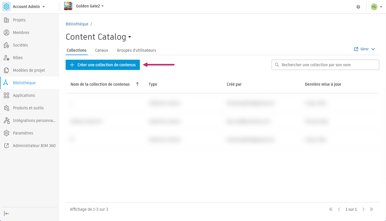

  1. Sous Account Admin, accédez à Content Catalog dans l’outil Bibliothèque.
  2. Cliquez sur Créer une collection de contenus.

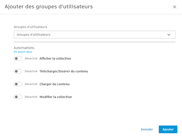

  5. Cliquez sur Ajouter des groupes d’utilisateurs pour définir les utilisateurs autorisés à consulter et à utiliser le contenu de cette collection.
    Bouton Ajouter des groupes d’utilisateurs
  6. Sélectionnez des groupes d’utilisateurs. Les groupes d’utilisateurs sont créés dans l’onglet Groupes d’utilisateurs. En savoir plus
    Ajout d’un groupe d’utilisateurs
  7. Choisissez les autorisations que vous souhaitez accorder aux groupes d’utilisateurs. Pour en savoir plus, consultez l’article sur les autorisations.
    • Lire la collection
    • Télécharger/Insérer du contenu
    • Charger du contenu
    • Modifier la collection
  8. Cliquez sur Ajouter.

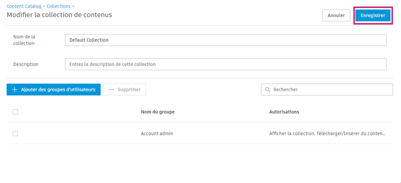

  9. Lorsque vous avez terminé d’ajouter des groupes d’utilisateurs, cliquez sur Enregistrer.

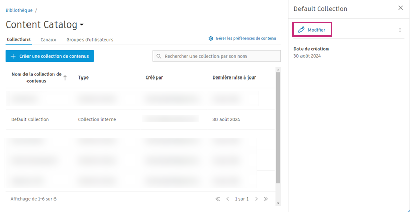

Modifier des collections de contenus
Vous pouvez modifier le nom, la description et les groupes d’utilisateurs d’une collection Content Catalog dans l’outil Bibliothèque.
  1. Sous Content Catalog dans l’outil Bibliothèque, cliquez sur une collection.
  2. Cliquez sur Modifier dans le panneau déroulant.
    Modification d’une collection de contenus
  3. Modifiez le nom ou la description de la collection de contenus.

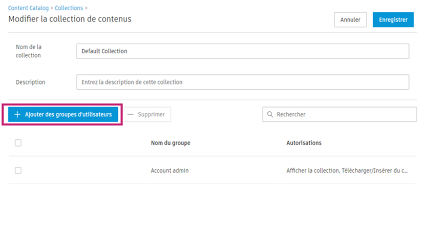

  4. Pour ajouter des groupes d’utilisateurs, cliquez sur l’option dédiée.

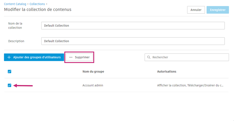

  5. Pour supprimer des groupes d’utilisateurs, cochez les cases en regard de ceux-ci et cliquez sur Supprimer.
    Suppression d’un groupe d’utilisateurs
  6. Pour modifier les autorisations d’un groupe d’utilisateurs, cliquez sur le groupe souhaité et activez-en ou désactivez-en les autorisations, en fonction des besoins. Cliquez sur Enregistrer.
  7. Une fois terminé, cliquez sur Enregistrer sur la page Modifier des collections de contenus.

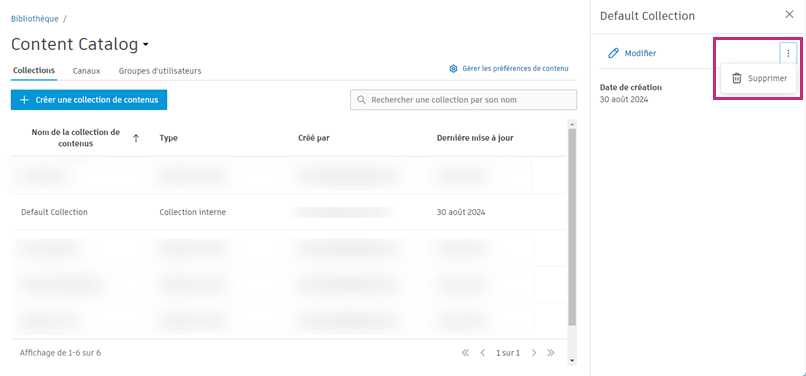

  2. Cliquez sur l’icône du menu Plus dans le panneau déroulant.
  3. Cliquez sur Supprimer.
