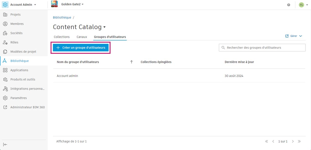

Sous Account Admin, accédez à Content Catalog dans l’outil Bibliothèque.
Cliquez sur l’onglet Groupes d’utilisateurs.
Cliquez sur Créer un groupe d’utilisateurs.

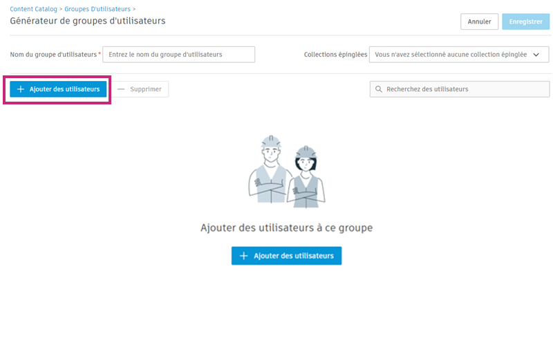

Nommez le groupe d’utilisateurs.
Cliquez sur Ajouter des utilisateurs.

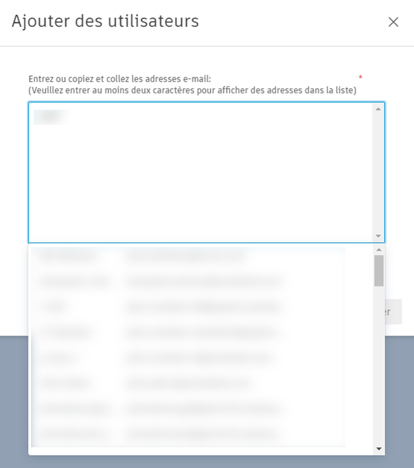

Saisissez le nom d’un membre qui figure déjà dans la liste des membres ACC et sélectionnez-le dans la liste ou collez son adresse e-mail.
Répétez l’opération pour chaque membre que vous souhaitez ajouter.
Cliquez sur Ajouter. Vous devriez voir les noms s’ajouter dans le groupe d’utilisateurs.

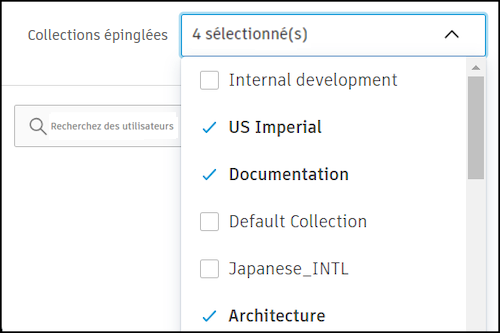

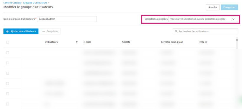

(Facultatif) Sélectionnez des collections épinglées.
Dans Content Catalog, les utilisateurs peuvent effectuer des recherches au sein de plusieurs collections à la fois. Les collections épinglées sont des collections qui sont automatiquement sélectionnées pour les utilisateurs du groupe lorsqu’ils se connectent ou qu’ils actualisent ou réinitialisent leur session. Des modifications peuvent toutefois être apportées lors des recherches.
Sélectionnez Collections dans le menu déroulant.
Cliquez sur Enregistrer dans le coin supérieur gauche.

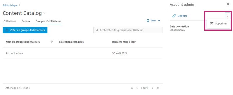

Sous Content Catalog dans l’outil Bibliothèque, cliquez sur l’onglet Groupes d’utilisateurs.
Cliquez sur un groupe d’utilisateurs.
Cliquez sur l’icône du
dans le panneau déroulant.
Cliquez sur Supprimer.
Confirmez la suppression.
