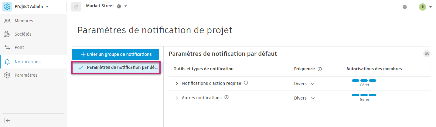

Le groupe de notifications Paramètres de notification par défaut est disponible par défaut dans chaque projet. Les administrateurs de projet peuvent utiliser ce groupe comme modèle pour appliquer rapidement les paramètres de fréquence de notification par défaut aux membres, rôles ou sociétés sélectionnés, comme expliqué ci-dessous.
Remarque : tous les paramètres de fréquence de notification du groupe Paramètres de notification par défaut sont définis sur Horaire.
Paramètres de projet par défaut

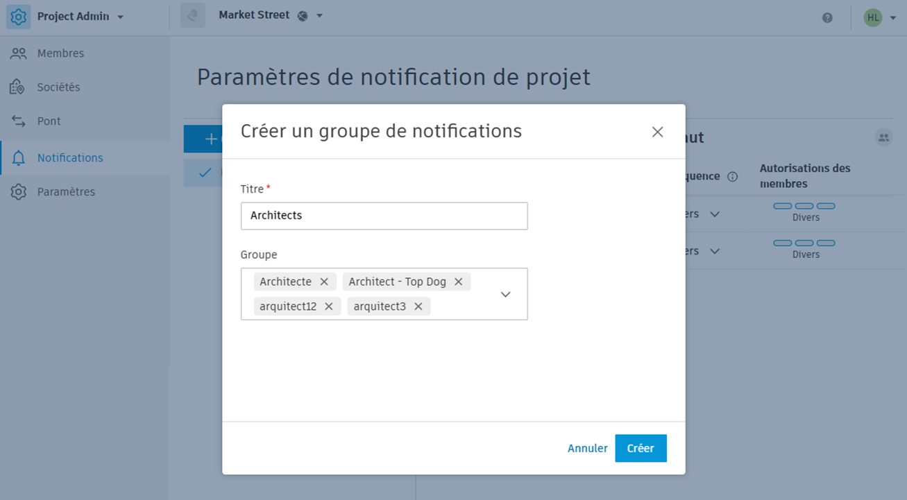

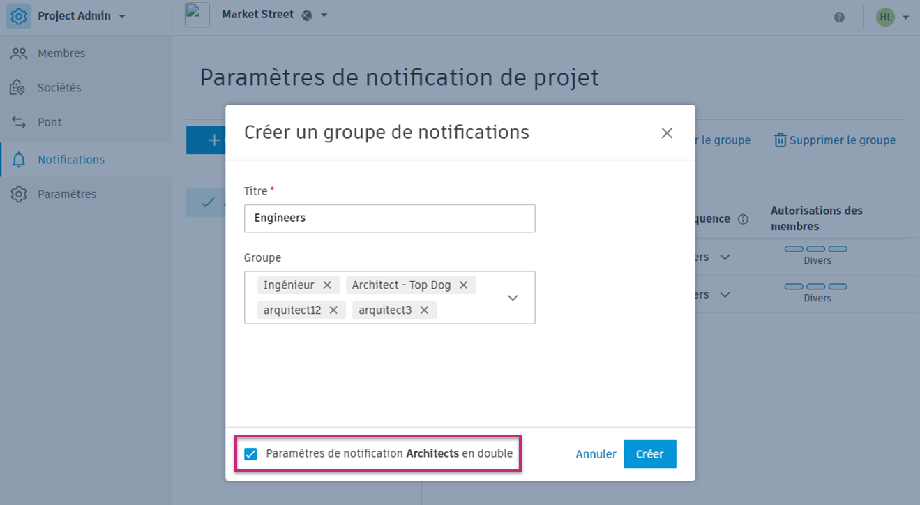

Pour créer un groupe de notifications :
  1. Sélectionnez Project Admin dans le sélecteur de produits.
  2. Sélectionnez l’outil Notifications dans le panneau de gauche.
  3. Cliquez sur Créer un groupe de notifications bouton Créer un groupe.
  4. Entrez le nom que vous souhaitez attribuer au groupe de notifications.
  5. Dans le menu déroulant, sélectionnez un membre, un rôle ou une société, ou entrez un nom pour filtrer les options proposées dans la liste.
  6. Cliquez sur Créer.
    Le groupe que vous venez de créer est mis en surbrillance.
    Nouveau groupe
Conseil : lorsque vous créez des groupes de notifications ultérieurs, vous pouvez cocher la case Paramètres de notification en double située au bas de la fenêtre modale afin de copier les paramètres du groupe actuellement sélectionné. La case à cocher est activée par défaut. Vous pouvez décocher la case en fonction de vos besoins.
Dupliquer les paramètres de groupe

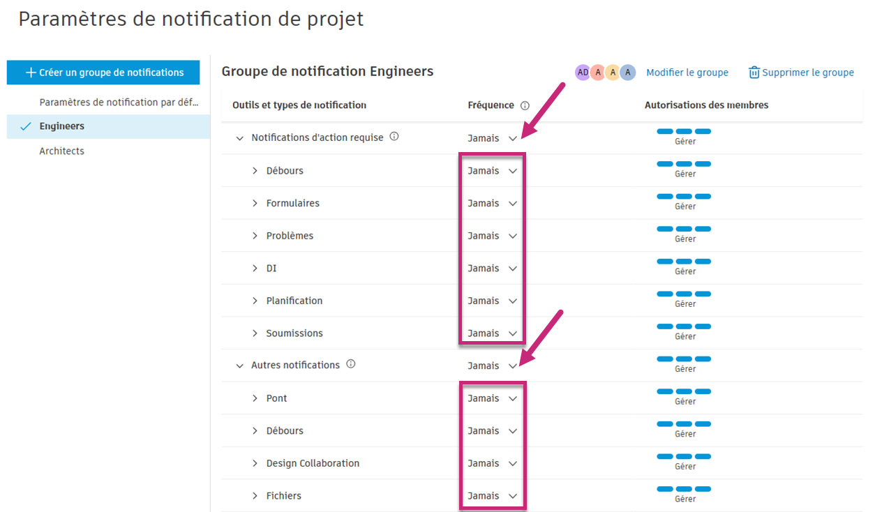

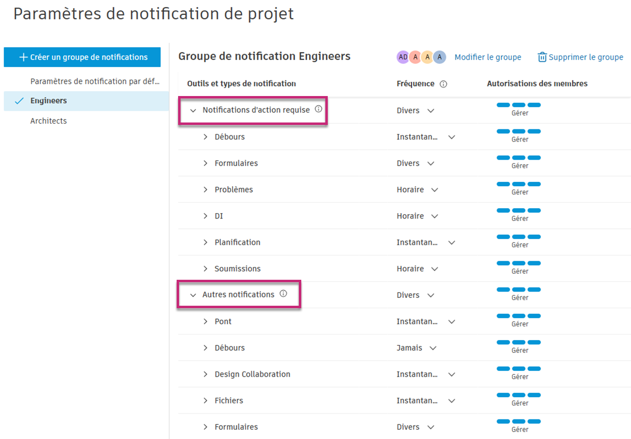

Par défaut, les outils et les types de notification sont divisés en deux catégories : Notifications d’action requise et Autres notifications. Cela indique si une action de membre est requise lorsqu’un événement donné se produit. Par exemple, aucune action de la part d’un membre n’est requise lorsqu’un rapport a été publié ou mis à jour, mais une action est requise lorsqu’un problème a été affecté à un membre.
Pour contrôler les paramètres de fréquence des e-mails et les niveaux d’autorisation :

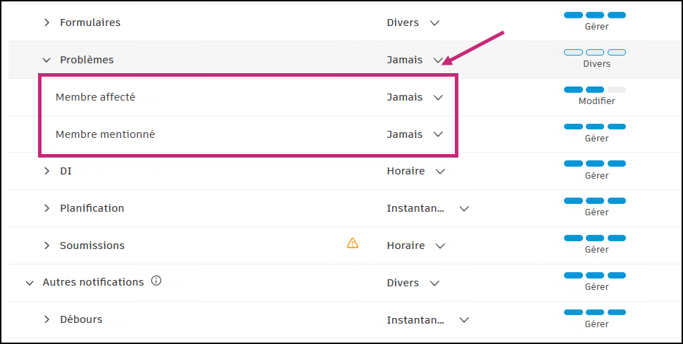

  1. Utilisez les icônes de développement à côté des options Notifications d’action requise et Autres notifications pour sélectionner les outils et les types de notification pour lesquels vous souhaitez définir la fréquence de notification.

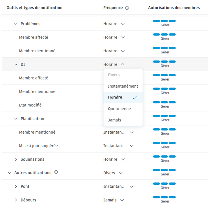

    Définir la fréquence de notification
  2. Spécifiez les paramètres de fréquence de notification souhaités à l’aide des menus déroulants de fréquence. Pour plus d’informations, reportez-vous à la section Notifications et fréquences.
    Menu déroulant Fréquence
  3. Désactivez les notifications pour les outils et les types de notification souhaités en définissant leur fréquence sur Jamais. Pour plus d’informations, reportez-vous à la section Désactiver les notifications.

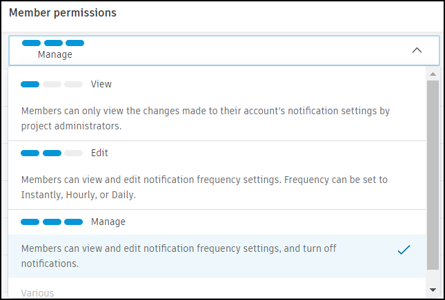

L’outil Notifications comporte quatre niveaux d’autorisation qui s’appliquent aux membres de chaque projet :
Niveau d’autorisation Capacité
Afficher Les membres peuvent uniquement afficher les paramètres de notification de fréquence définis par les administrateurs de projet. Le menu déroulant Fréquence est désactivé (grisé).
Modifier Les membres peuvent afficher et modifier les paramètres de notification de fréquence. Les membres ne peuvent pas désactiver les notifications. L’option Jamais est désactivée (grisée).
Gérer Les membres peuvent afficher et modifier les paramètres de fréquence. En outre, les membres peuvent désactiver les notifications pour les outils et les types de notification.
Divers Plusieurs niveaux d’autorisation sont attribués aux membres.

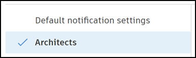

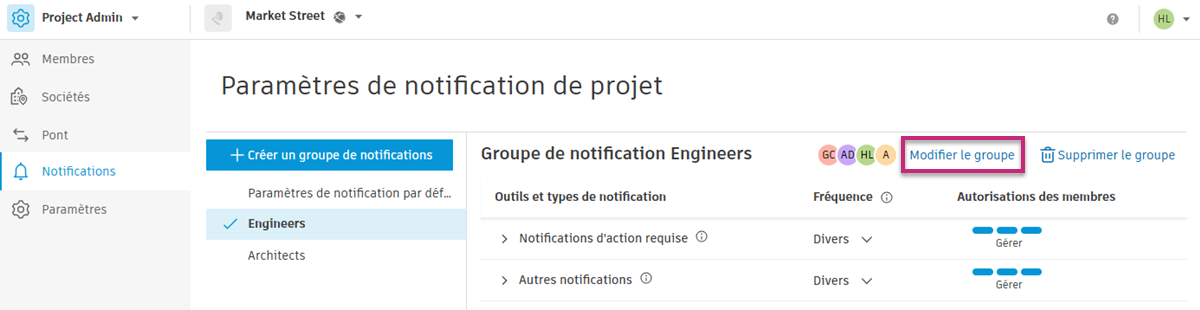

Modifier et supprimer des groupes de notifications
Vous pouvez modifier le nom d’un groupe et ajouter ou supprimer des membres, des rôles ou des sociétés.
Modifier un groupe de notifications
  1. Sélectionnez le groupe que vous voulez modifier.
  2. Cliquez sur Modifier le groupe dans la partie supérieure droite de la page Notifications.
    Ajouter des destinataires
  3. Effectuez les modifications nécessaires.
  4. Cliquez sur Appliquer.

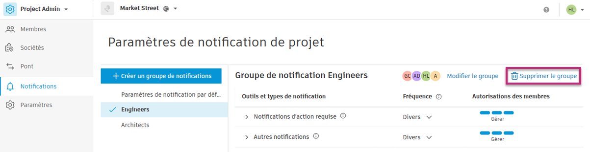

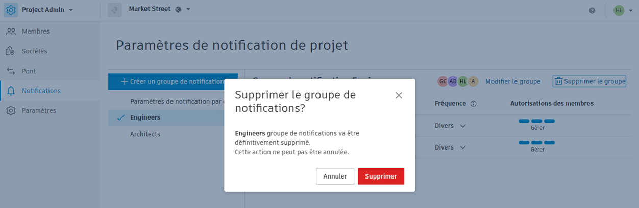

Supprimer un groupe de notifications
  1. Sélectionnez le groupe de notifications que vous souhaitez supprimer.
  2. Cliquez sur Supprimer le groupe dans la partie supérieure droite de la page Notifications.
  3. Lorsque vous êtes invité à confirmer votre choix, cliquez sur Supprimer.
    Remarque : la suppression d’un groupe ne peut pas être annulée.

  4. Définissez la fréquence à côté de Notifications d’action requise et Autres notifications sur Jamais.
    Cette action désactive les notifications par e-mail pour tous les outils et types de notification associés à ces outils.

Pour désactiver des notifications spécifiques pour des outils et des types de notification, définissez la fréquence de ces outils et types de notification sur Jamais. Pour plus d’informations, reportez-vous à la section Contrôler la fréquence des e-mails et les niveaux d’autorisation.
Remarque : les membres continueront de recevoir des notifications pour les rapports qu’ils ont créés, même si leurs notifications sont désactivées.

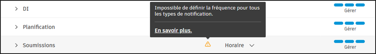

Impossible de définir la fréquence pour tous les types de notification
Lorsque vous définissez la fréquence de notification par e-mail pour un outil sur Quotidienne ou Horaire, une info-bulle semblable à celle ci-dessous peut s’afficher à côté de certains outils ou types de notification :
Info-bulle contenant un message d’erreur
Ce message d’erreur indique qu’au moins un type de notification pour un outil donné n’est pas inclus dans le résumé. Par conséquent, la fréquence souhaitée ne peut pas être spécifiée.

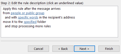

  4. Décochez la case de personnes ou d’un groupe public.
  5. Cochez la case avec des mots spécifiques dans l’adresse du destinataire, puis dans la boîte de dialogue de description de la règle, cliquez sur le lien mots spécifiques.
  6. Saisissez « @acc.autodesk », cliquez sur Ajouter, puis sur OK.
  7. Sélectionnez une case à côté d’une action que vous souhaitez effectuer avec le message, puis cliquez sur Suivant.
  8. Si nécessaire, sélectionnez des exceptions, puis cliquez sur Suivant.
  9. Cliquez sur Terminer.

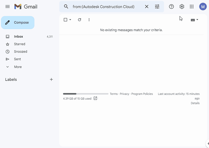

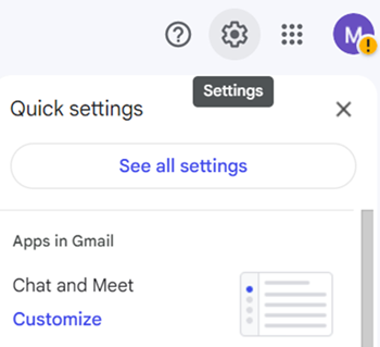

Gmail
  1. Ouvrez Gmail.
  2. En haut à droite, cliquez sur Paramètres > Voir tous les paramètres.
  3. Cliquez sur Filtres et adresses bloquées, puis cliquez sur Modifier à côté du filtre à modifier.
  4. Déplacez vos critères de filtrage du champ De au champ Contient les mots, comme illustré ci-dessous.
  5. Cliquez sur le bouton Continuer.
  6. Sélectionnez une case à côté d’une action à effectuer pour le message qui correspond à vos critères.
  7. Cliquez sur Mettre à jour le filtre.
