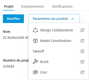

À partir de l’outil Paramètres, vous pouvez établir un lien vers des paramètres spécifiques pour les produits utilisés dans votre projet.
  1. Dans l’onglet Projet, cliquez sur la liste déroulante Paramètres du produit.
  2. Sélectionnez le produit auquel vous souhaitez accéder pour mettre à jour ces paramètres spécifiques au niveau du produit.
Remarque : seuls les produits auxquels vous avez accès apparaîtront dans cette liste.
