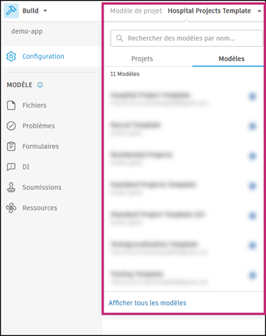

  1. Utilisez le sélecteur de projet et cliquez sur Modèles.
  2. Cliquez sur Afficher tous les modèles au bas du menu.
    Menu du sélecteur de modèle

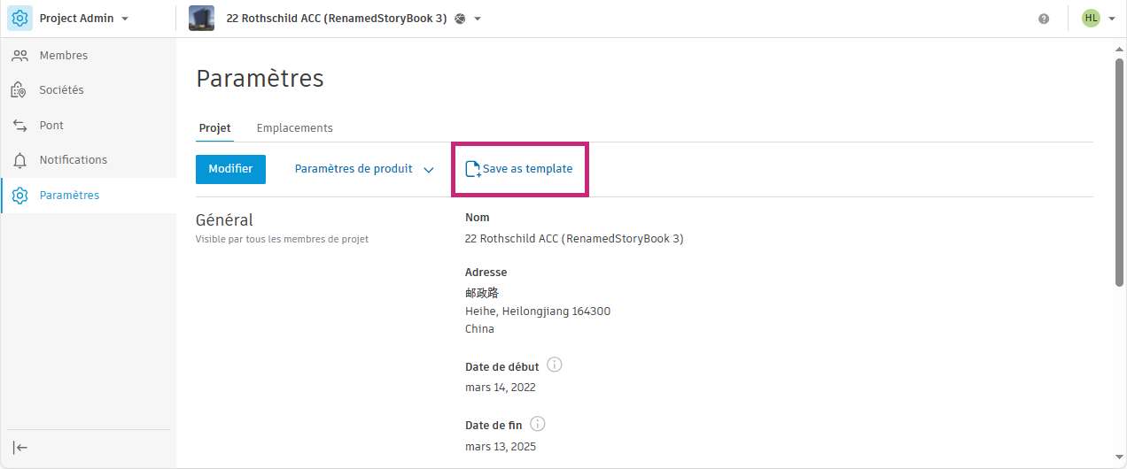

Création de modèles de projet à partir de projets
  1. Utilisez le sélecteur de produits et cliquez sur Administrateur de projet.
  2. Cliquez sur Paramètres dans le menu de navigation de gauche.
  3. Cliquez sur Enregistrer comme modèle.
    Enregistrer comme modèle dans Project Admin
  4. Saisissez un nom pour le modèle.
    Remarque : seuls certains outils et certaines fonctionnalités sont disponibles dans les modèles de projet. Les éléments de projet correspondants seront copiés dans le modèle de projet. Pour en savoir plus, consultez l’article Produits et outils pris en charge dans les modèles de projet.
  5. Cliquez sur Enregistrer comme modèle.
