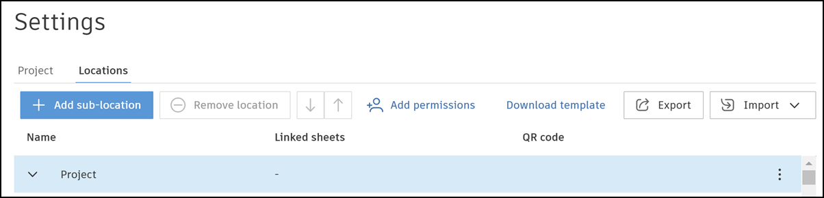

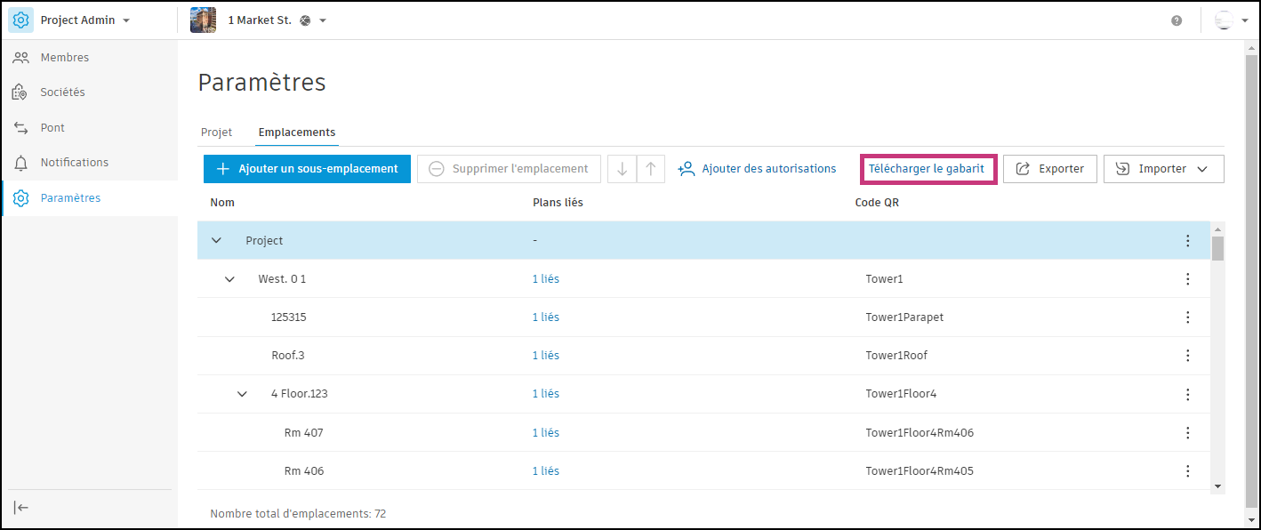

  1. Sélectionnez Project Admin dans le sélecteur de produits.
  2. Cliquez sur Paramètres.
  3. Sélectionnez l’onglet Emplacements.
Par défaut, le niveau supérieur est Projet et il s’agit du seul niveau visible dans un nouveau projet avant de commencer à ajouter ou importer des emplacements.

Pour importer des emplacements à l’aide d’un modèle de tableur par défaut :
  1. Cliquez sur Télécharger le modèle.

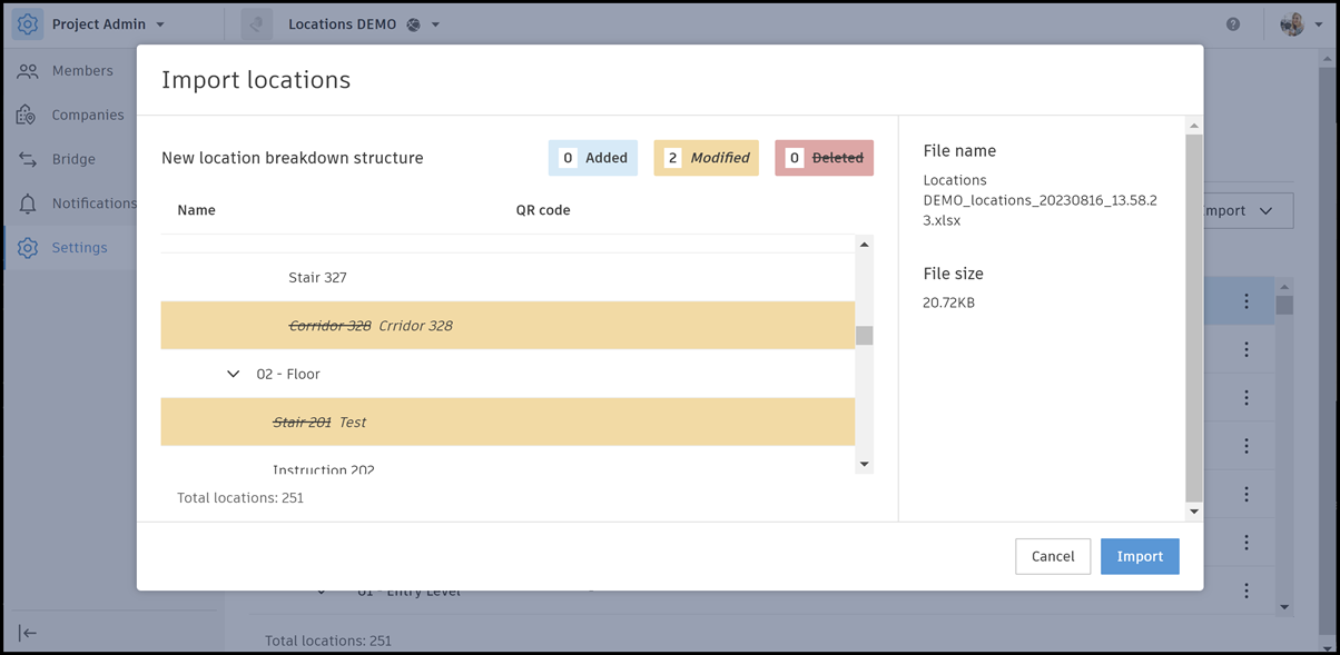

    Vérifiez que les emplacements ajoutés, modifiés ou supprimés sont corrects dans l’écran Importer les emplacements.

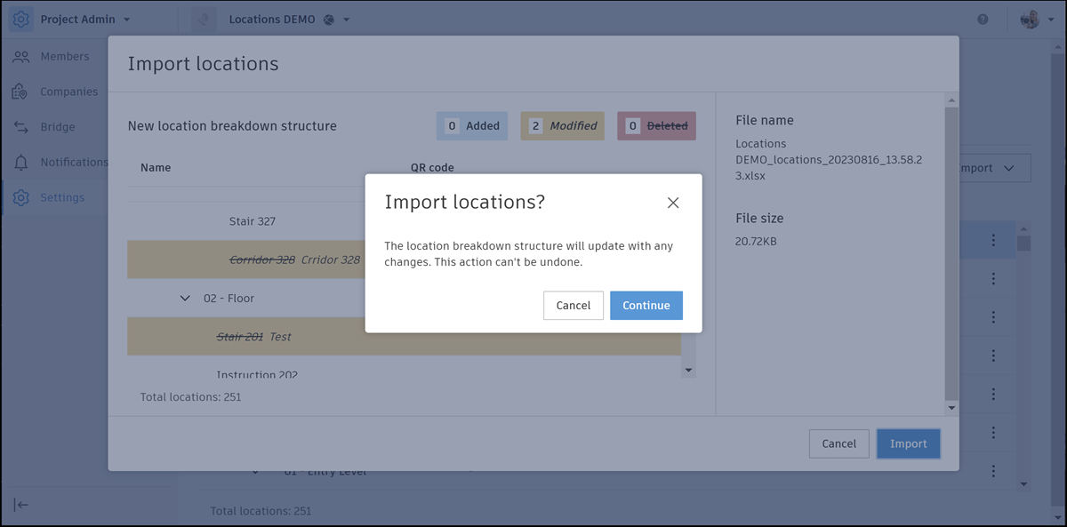

  6. Cliquez sur Importer.
  7. Cliquez sur Continuer pour vérifier que la structure de répartition des emplacements existants sera remplacée.
    Remarque : une importation entraîne le remplacement des emplacements existants dans le projet. Une fois remplacés, les emplacements ne peuvent pas être récupérés.

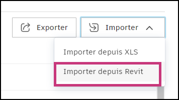

  1. Cliquez sur Importer > Importer depuis Revit dans la partie supérieure droite de la page Emplacements.

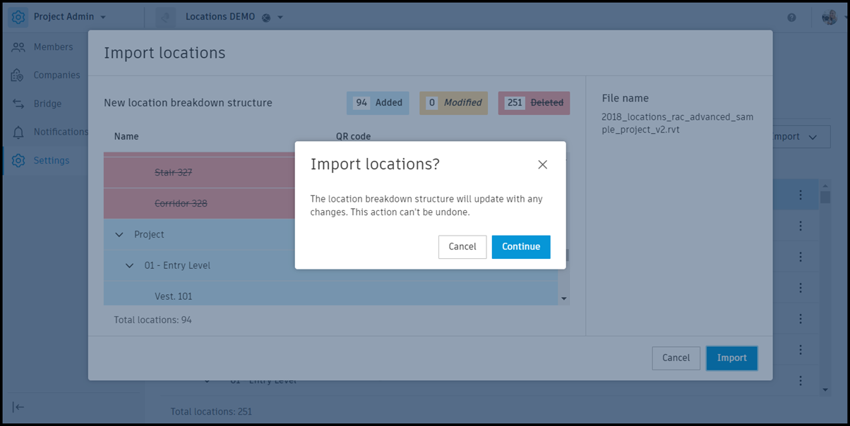

  5. Cliquez sur Continuer pour vérifier que la structure de répartition des emplacements existants sera remplacée.

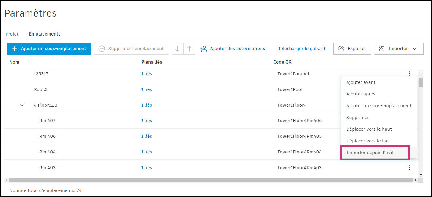

Outre l’importation d’une structure d’emplacements complète comme décrit dans les étapes 1 à 5 ci-dessus, vous pouvez importer des emplacements uniquement dans un nœud. De cette manière, seule la structure de ramification est remplacée, et non l’ensemble de la répartition des emplacements existante.
  1. Cliquez sur le menu Plus à côté du nœud dans lequel vous voulez importer des emplacements.
  2. Cliquez sur Importer depuis Revit.
  3. Suivez les étapes 2 à 5 ci-dessus.
