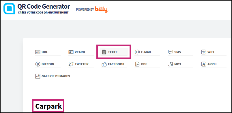

Créer un code QR
Vous devez d’abord créer un code QR ou un code-barres à l’aide d’un outil externe. Dans l’exemple ci-dessous, nous avons utilisé : https://www.qr-code-generator.com/
  1. Ouvrez l’outil externe de code QR.
  2. Sélectionnez TEXT.
  3. Entrez le texte à utiliser pour lier le code QR à l’emplacement du projet. Dans cet exemple, nous avons utilisé le mot Parking.
Remarque : vous devrez saisir le même texte pour l’emplacement approprié sur le Web. Entrez un maximum de 255 caractères alphanumériques sans espaces.
Vous pouvez maintenant télécharger et imprimer le code QR ou le code-barres.

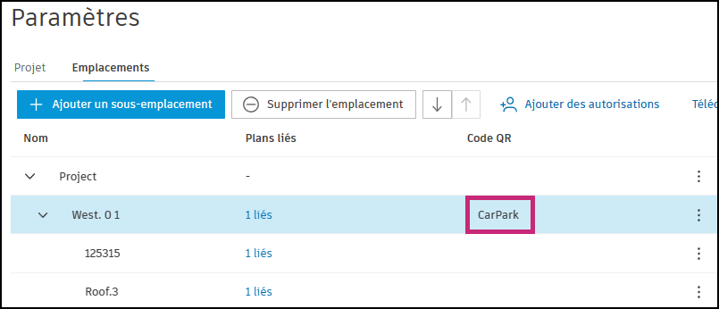

Lier le code QR à un emplacement
  1. Sélectionnez Project Admin dans le sélecteur de produits.
  2. Cliquez sur Paramètres.
  3. Sélectionnez l’onglet Emplacements.
  4. Recherchez l’emplacement approprié et cliquez dans le champ Code QR.
  5. Entrez le même texte que celui que vous avez entré dans l’outil externe de code QR.
Dans l’exemple ci-dessus, nous voulons lier le code QR à l’emplacement Parking. Nous saisissons donc le texte Parking que nous avons utilisé dans l’outil externe du code QR.
