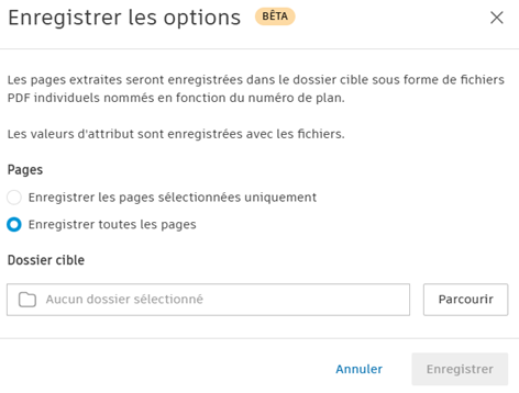

Les membres peuvent enregistrer des pages en tant que fichiers PDF individuels dans un dossier ou un nouveau sous-dossier, avec les attributs capturés.
  1. Sélectionnez Enregistrer les pages sélectionnées uniquement ou Enregistrer toutes les pages selon vos besoins.

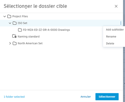

  2. Cliquez sur Parcourir pour sélectionner un dossier cible.
    Vous pouvez sélectionner un dossier si vous disposez d’une autorisation Modifier ou supérieure, ou cliquer sur le menu Plus de ce dossier pour effecteur les actions suivantes :
    • Ajouter un sous-dossier : crée un sous-dossier au format de dénomination nom de fichier (Extraction). Par exemple, pour le nom de fichier, 5 - Drawing Package Example3.pdf, le sous-dossier sera nommé 5 - Drawing Package Example3.pdf (Extracted). Vous pouvez modifier le nom du sous-dossier si vous le souhaitez.
    • Renommer : permet de renommer un dossier.
    • Supprimer : supprime le dossier.
  3. Cliquez sur Sélectionner.
  4. Cliquez sur Enregistrer.

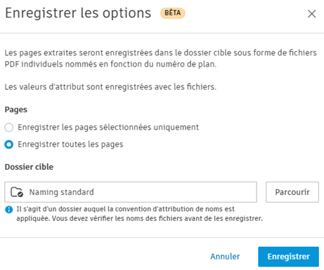

    Si vous avez sélectionné un dossier auquel une convention d’attribution de noms ou des attributs obligatoires sont appliqués, vous devrez vérifier et corriger toute valeur d’attribut non conforme dans le validateur de fichiers avant que les fichiers ne s’affichent dans le dossier cible. Pour plus d’informations, reportez-vous à la section Enregistrer dans un dossier soumis à une convention d’attribution de noms.
    Vos fichiers sont enregistrés en utilisant le numéro de plan comme nom de fichier. Une fois vos fichiers enregistrés, vous serez redirigé vers le dossier approprié dans l’outil Fichiers.

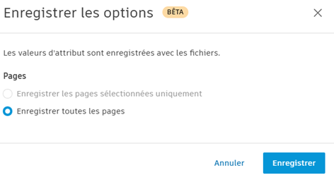

PDF d’une seule page uniquement
Si vous enregistrez des pages à partir de PDF d’une seule page, seuls les attributs seront enregistrés dans le fichier PDF existant, car aucun fichier n’est créé.
Une fois les attributs enregistrés, vous serez redirigé vers le dossier où vous pourrez voir le fichier existant avec les attributs et les valeurs capturés.
  2. Cliquez sur Parcourir pour sélectionner un dossier cible. Vous pouvez uniquement sélectionner un dossier si vous disposez d’une autorisation Modifier ou supérieure.
  3. Cliquez sur Enregistrer.

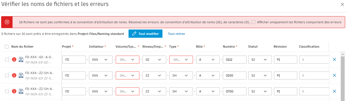

    Le validateur de fichiers s’ouvre afin de vérifier si les attributs des fichiers sont conformes à la convention d’attribution de noms ou aux attributs obligatoires, et pour détecter d’éventuelles erreurs.
    Pour plus d’informations sur le renommage des fichiers, reportez-vous à la rubrique Validation des noms de fichiers et des valeurs d’attributs obligatoires.
    Si la zone de stockage est désactivée, tous les fichiers devront respecter la convention d’attribution de noms pour vous permettre de les enregistrer dans le dossier cible.
    Si la zone de stockage est activée, vous pouvez ignorer le renommage des fichiers et cliquer sur Enregistrer. Toutefois, les fichiers non conformes ne s’afficheront pas dans le dossier cible tant qu’ils ne seront pas correctement renommés dans la zone de stockage.
