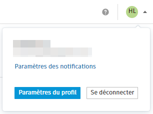

  1. Sélectionnez votre profil dans la partie supérieure droite de l’écran.
  2. Sélectionnez Paramètres de notification.

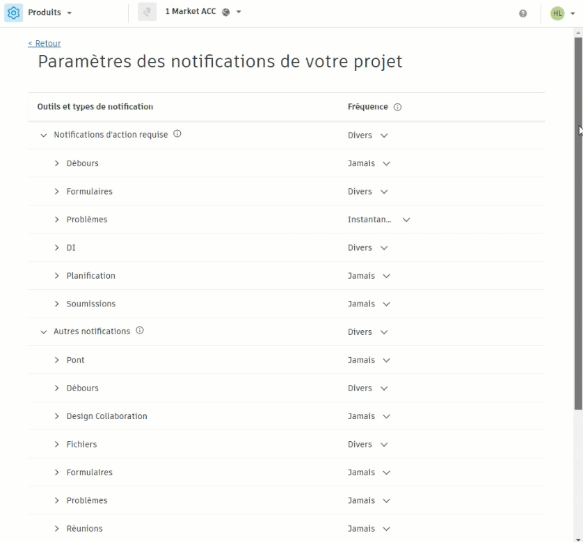

    Les listes déroulantes Fréquence des outils et types de notification suivants seront activées pour les membres disposant d’un niveau d’autorisation Modifier ou supérieur.
    Outils et types de notification
    Remarque : les listes déroulantes Fréquence seront désactivées (grisées) pour les membres disposant du niveau d’autorisation Afficher.
  3. Développez les listes Notifications d’action requise et Autres notifications, puis sélectionnez les outils et les types de notification pour lesquels vous souhaitez définir la fréquence.
  4. Spécifiez les paramètres de fréquence de notification souhaités à l’aide des listes déroulantes.
    Remarque : dans un nouveau projet, la fréquence de notification de chaque outil est définie par défaut sur Horaire.

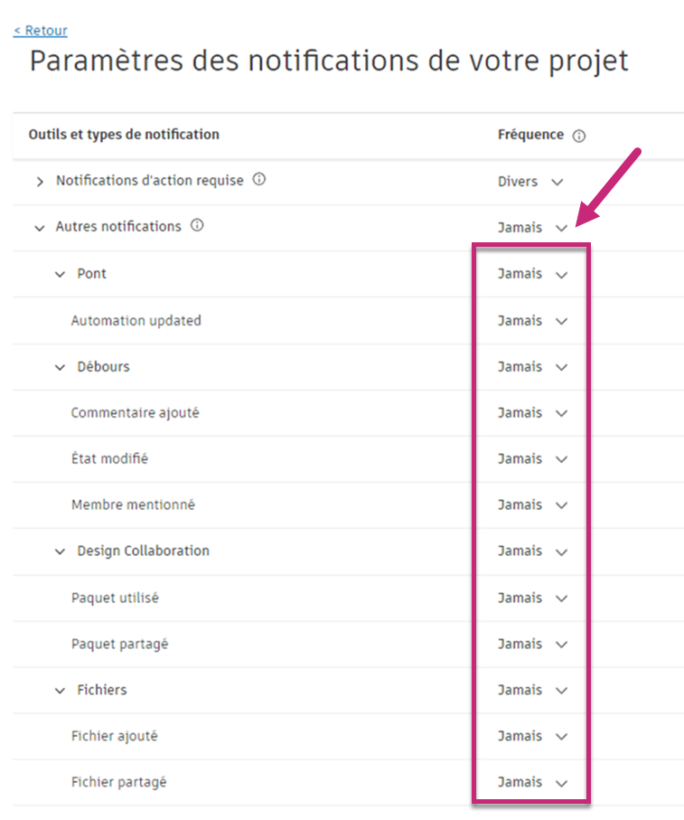

Désactiver toutes les notifications
Pour désactiver toutes les notifications, définissez la fréquence à côté de Notifications d’action requise ou Autres notifications sur Jamais. Cette action désactive les notifications par e-mail pour tous les outils et types de notification figurant dans ces listes.

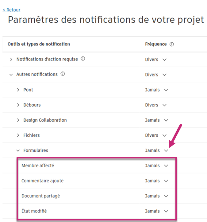

Désactiver certaines notifications
Pour désactiver les notifications pour des outils et des types de notification spécifiques, utilisez les icônes de développement Notifications d’action requise ou Autres notifications pour sélectionner les outils et les types de notification pour lesquels vous souhaitez définir la fréquence, puis définissez la fréquence sur Jamais.
