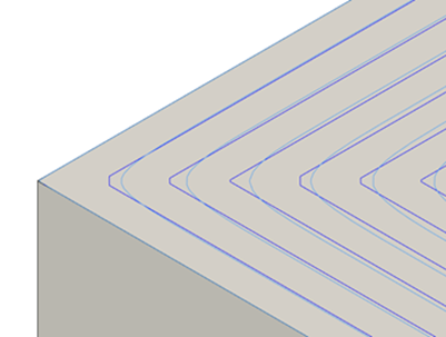

Exemple : comparaison de trajectoires d’outils
Pour comprendre l’impact de la modification d’un paramètre sur une trajectoire d’outil, vous pouvez rendre deux trajectoires d’outils similaires visibles dans la zone de dessin et les comparer.
Pour comparer deux trajectoires d’outils :
  1. Dans le navigateur, cliquez sur le nom de la trajectoire d’outil que vous souhaitez sélectionner comme référence pour la comparaison. La trajectoire d’outil de référence apparaît sous la forme d’une trajectoire d’outil bleu foncé.
  2. Dans le navigateur, en regard de la trajectoire d’outil avec laquelle vous souhaitez effectuer la comparaison, cliquez sur l’icône trajectoire d’outil masquée pour rendre cette deuxième trajectoire d’outil visible pour comparaison. La trajectoire d’outil de comparaison apparaît sous la forme d’une trajectoire d’outil plus claire (de couleur grise).
L’exemple ci-dessous affiche deux trajectoires d’outils Pentu et peu profond similaires. La seule différence est que, dans l’une d’elles, l’option Décalages lissés est activée pour les passes de zones planes.
Trajectoire d’outil Pentu et peu profond avec et sans l’option Décalages lissés activée

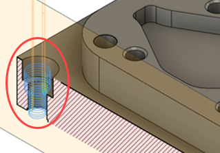

Exemple : affichage d’une trajectoire d’outil pendant une analyse de section
Lorsque vous ne pouvez pas voir les détails d’une trajectoire d’outil en faisant pivoter la vue, vous pouvez essayer d’effectuer une analyse de section à la place.
Pour rendre une trajectoire d’outil visible pour l’analyse de section, cliquez sur l’icône trajectoire d’outil masquée en regard du nom de la trajectoire d’outil dans le navigateur, puis lancez une analyse de section.

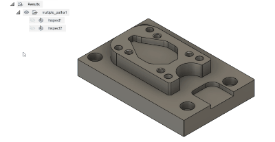

Exemple : affichage des résultats d’inspection de plusieurs surfaces
Vous pouvez également rendre visibles les résultats d’inspection de surfaces non sélectionnées.
Affichage des confettis
