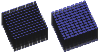

    • Pour appliquer une distance entre ces supports et les autres supports existants de sorte qu’ils ne se chevauchent pas, dans l’onglet Géométrie, cochez la case Distance jusqu’aux autres supports, puis entrez une distance.
    • Pour scinder les supports afin qu’ils soient plus faciles à retirer une fois le processus de construction terminé, dans l’onglet Raster et contour, cochez la case Écart et taille de fragment, puis choisissez des valeurs pour Taille du fragment et Écart de fragment.
      fragmenté
      Exemple d’un motif Diamant fragmenté (à gauche) et non fragmenté (à droite).
