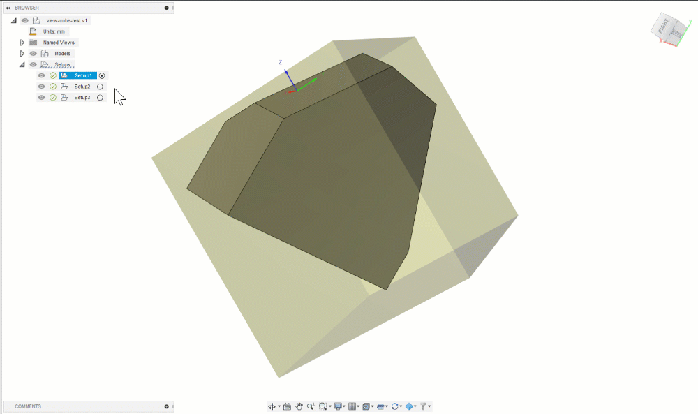

Synchroniser la vue avec la posage active
Dans la barre de navigation, cliquez sur Synchroniser la posage active icône Synchroniser les vues et sélectionnez Synchroniser la vue avec la posage active. Lorsque vous activez une posage, cette option oriente la vue de façon appropriée, par exemple pour une posage de fraisage, de façon à ce que l’axe Z du repère pointe vers le haut.
Exemple montrant la synchronisation de la vue avec le repère actif

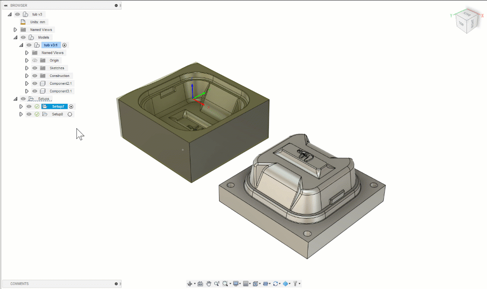

Synchroniser la visibilité avec la posage active
Dans la barre de navigation, cliquez sur Synchroniser la posage active icône Synchroniser les vues et sélectionnez Synchroniser la visibilité avec la posage active. La visibilité des corps et des composants est modifiée lorsque vous activez différents repères, de sorte que seule la géométrie appropriée pour un repère particulier est visible.
Exemple illustrant la synchronisation de la visibilité avec la posage active

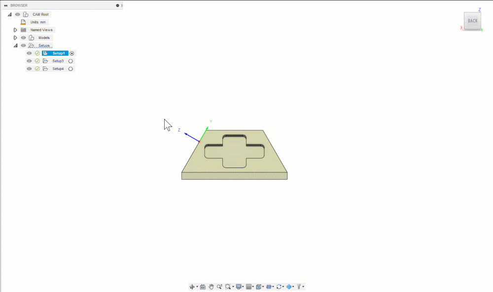

Synchroniser le ViewCube avec la posage active
Dans la barre de navigation, cliquez sur Synchroniser la posage active icône Synchroniser les vues et sélectionnez Synchroniser le ViewCube avec la posage active. Cela réinitialise le ViewCube de façon à ce que le haut du ViewCube soit perpendiculaire à l’axe Z du repère pour faciliter la programmation.
Exemple illustrant la synchronisation du ViewCube avec la posage active
