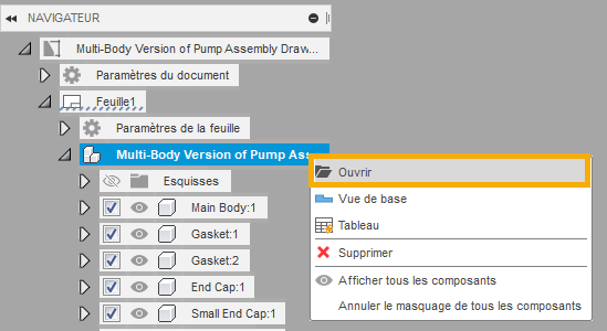

Ouvrir la conception à partir du navigateur
  1. Dans le navigateur, accédez à la conception que vous souhaitez ouvrir.
  2. Cliquez avec le bouton droit de la souris sur la conception, puis choisissez Ouvrir.
    ouvrir à partir du navigateur
    La conception s’ouvre dans son propre onglet.

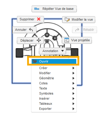

Ouvrir la conception à partir de la vue de dessin
  1. Sélectionnez la vue de dessin à partir de laquelle vous souhaitez ouvrir la conception.
  2. Cliquez avec le bouton droit de la souris sur la vue de dessin, puis choisissez Ouvrir.
    ouvrir à partir de la vue de dessin
    La conception s’ouvre dans son propre onglet et dans l’espace de travail correspondant.
Remarque : si une vue de dessin affiche un seul composant externe (tous les autres composants sont masqués dans cette vue), la conception source de ce composant s’ouvre dans son propre onglet.
