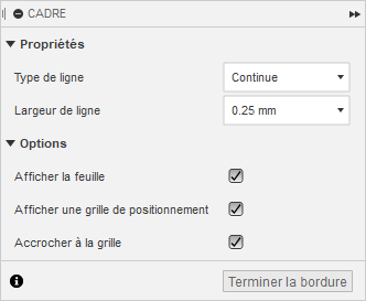

Dans la boîte de dialogue Bordure, vous pouvez modifier les propriétés et l’affichage de la bordure sur la feuille active dans l’espace de travail Dessin de Fusion.
Si vous envisagez de réutiliser des cartouches, des bordures, des paramètres de document ou des paramètres de feuille dans plusieurs dessins, créez un gabarit de dessin pour gagner du temps et appliquer des normes cohérentes. Vous pouvez également créer des vues d’espace réservé et des tableaux d’espace réservé pour générer automatiquement des vues de dessin et des listes de pièces à partir de la conception référencée lorsque vous utilisez le gabarit pour créer un dessin.
Sur la feuille active, sélectionnez la bordure, cliquez avec le bouton droit de la souris, puis sélectionnez Modifier la bordure. La boîte de dialogue Bordure s’affiche.
La section Propriétés contient les paramètres Type de ligne et Épaisseur de ligne.
Cliquez sur la flèche pour réduire ou développer cette section.
Sélectionnez un type de ligne dans le menu déroulant pour modifier le type de ligne de la nouvelle géométrie de bordure ou de la géométrie sélectionnée.
Sélectionnez une épaisseur de ligne dans le menu déroulant pour modifier l'épaisseur de ligne de la nouvelle géométrie de bordure ou de la géométrie sélectionnée.
La section Affichage contient les paramètres Afficher la feuille, Afficher la grille de positionnement et Accrocher à la grille.
Cochez ou décochez la case pour afficher ou masquer le contour de la feuille active lorsque vous modifiez la bordure.
Cochez ou décochez la case pour afficher ou masquer la grille de positionnement dans la zone de dessin lorsque vous modifiez la bordure.
Cochez la case pour accrocher la grille de positionnement dans la zone de dessin lorsque vous modifiez la bordure.
Cliquez sur le bouton Terminer la bordure pour terminer la modification de la bordure et quitter l'environnement contextuel Bordure.
