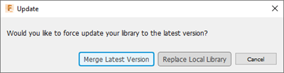

  3. Dans la boîte de dialogue Mettre à jour, cliquez sur Fusionner la dernière version, sauf si vous souhaitez remplacer la bibliothèque d’équipe par tout ce que contient la bibliothèque gérée.
Boîte de dialogue Mettre à jour

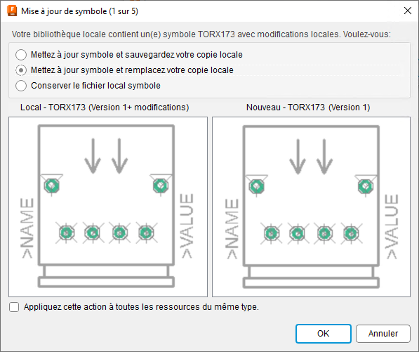

  1. Une fois les composants de la bibliothèque gérée ajoutés à votre bibliothèque locale, il vous faudra peut-être indiquer comment gérer les éléments dupliqués.
Options de symbole
