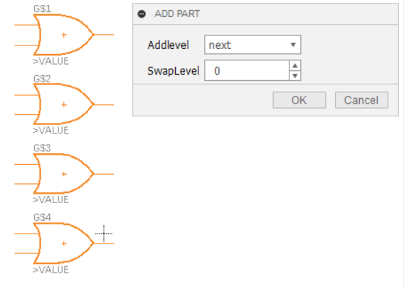

  5. Cliquez sur Ajouter Icône Ajouter, sélectionnez le symbole que vous venez d’ajouter et collez-en plusieurs occurrences. L’exemple ci-dessous illustre l’utilisation de portes OU IC_Logic\7432. Comme vous pouvez le constater, les numéros de symboles sont incrémentés à chaque collage (G$1, G$2, etc.). Notez aussi la boîte de dialogue AJOUTER, avec les champs Addlevel et SwapLevel que vous pouvez utiliser pour définir ces valeurs.
    Créer un composant à plusieurs portes
  6. Cliquez sur Terminé ou appuyez sur Échap pour arrêter le collage.

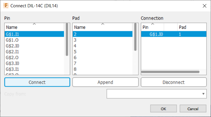

  8. Cliquez sur Connecter pour commencer à affecter des broches aux pastilles conformément à une fiche technique donnée. Cliquez sur Connecter après chaque affectation.
    Ajouter un package local
  9. Lorsque les connexions sont toutes effectuées, cliquez sur OK.
