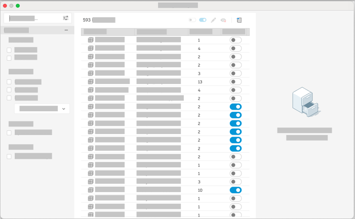

Illustration 1 : Gestionnaire de bibliothèques affichant les bibliothèques disponibles
Le gestionnaire de bibliothèques classe les bibliothèques en 3 catégories principales :
Les bibliothèques de hub, partagées avec les membres de votre équipe au sein du hub Fusion. Elles permettent de collaborer et garantissent que tous les membres de votre équipe ont accès aux mêmes composants.
Les bibliothèques publiques, fournies par Autodesk ou des fournisseurs tiers. Il s’agit de bibliothèques en lecture seule qui contiennent des composants standard que vous pouvez utiliser dans vos conceptions.
Les bibliothèques privées, stockées dans vos dossiers gérés personnels sur library.io ou sur votre disque local. Les composants issus de library.io ne sont pas accessibles aux membres de votre équipe, sauf si vous les partagez via le site Web associé. Les composants stockés localement sur votre disque ne sont accessibles qu’à vous.
Recherche et filtrage : vous pouvez rechercher des bibliothèques par nom ou par nom de composant. Appliquez des filtres pour affiner les résultats par type ou par état afin de trouver rapidement ce dont vous avez besoin.
Activation des bibliothèques : activez les bibliothèques de votre choix pour les rendre disponibles dans le panneau Placer.
Aperçu du contenu : sélectionnez une bibliothèque pour afficher son contenu dans le panneau des détails, notamment tous les composants et packages associés, avant de l’activer.
Mises à jour et maintenance : lorsqu’une nouvelle version des bibliothèques publiques ou privées est disponible, vous pouvez les mettre à jour directement à partir du gestionnaire de bibliothèques. Vous pouvez également masquer les bibliothèques inutilisées pour éviter d’encombrer votre espace de travail.
Bibliothèques de hub manquantes : les bibliothèques de hub créées par les membres de l’équipe peuvent ne pas s’afficher automatiquement. Analysez votre hub pour charger toutes les bibliothèques manquantes.
Vue personnelle : l’activation de la bibliothèque n’affecte que votre propre panneau Placer. Pour les autres membres de l’équipe, la configuration ne change pas.
