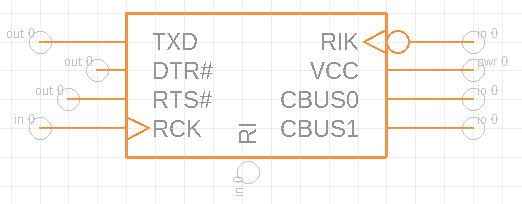

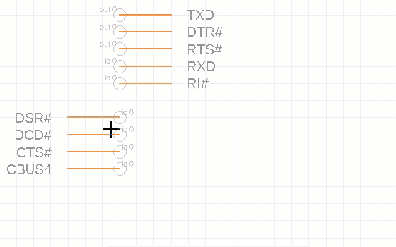

  4. Utilisez les outils de dessin pour regrouper, déplacer, faire pivoter, rendre symétrique et aligner les broches comme il convient, en les plaçant autour des côtés de la puce.
    Déplacer des broches de connecteur

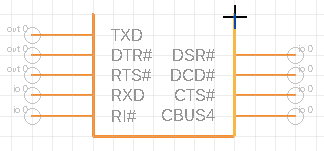

  5. Utilisez l’outil Ligne pour tracer un rectangle qui représente la puce et connecte les broches.
    Dessin de la ligne de puce

  5. Utilisez les outils de dessin pour regrouper, déplacer, faire pivoter, rendre symétrique et aligner les broches comme il convient, en les plaçant autour des côtés de la puce.
    Broches déplacées
  6. Utilisez l’outil Ligne pour tracer un rectangle qui représente la puce et connecte les broches.
    Dessin de la puce
